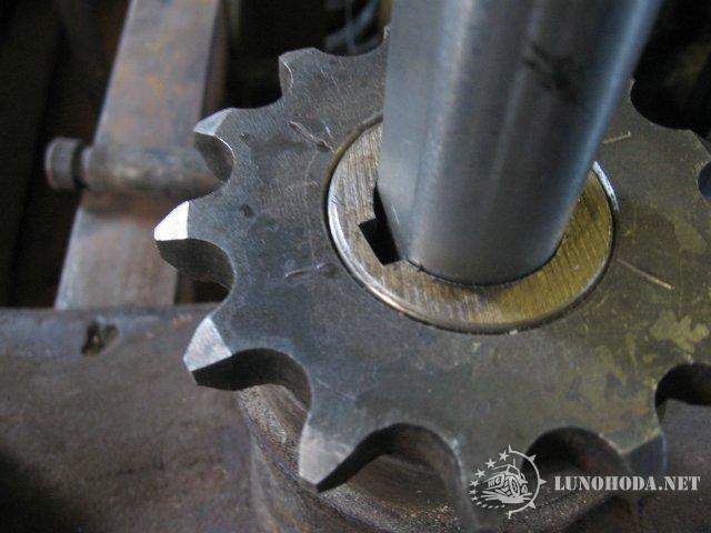

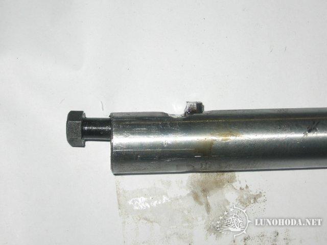

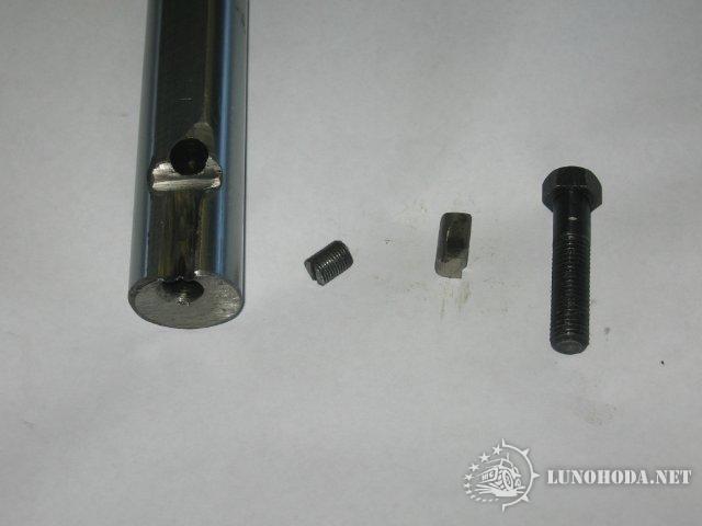

У меня ступицы на 35 мм диаметром длинна 60. Сначала подобрал подходящий кусок вала( даже точить не пришлось) и просверлил от края на 40 радиальное отв 12мм глубиной 25, далее 9 мм до конца и нарезал там резбу м10х1. Потом с торца на 10 от края просверлил отв на 10.5 , которой попало в ось радиального( примерно) и нарезал там м12. Далее взял резец Р6М5( вероятно) сечение 10х10 отрезал кусок, закруглил 2 грани, заточил режущию кромку и подогнал его в отв 12 мм , так чтоб он был заподлицо с оправкой.Поджал его болтом на м12 и снизу закрутил кусок болта м10х1 с прорезью под отверку также за подлицо.
Пошли к токарному, зажал ступицу в патрон и стал давить задней бабкой, усилие было на пределе, опытным путем выяснил что резец надо высовывать на 0.2 мм т.е. меньше 14 оборота винта подачи.
Както долго показалось, пошли поробовали давить на большом сверлильном, тоже не вариант. И тут я вспонил про прес.

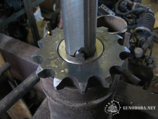

Сосоность там не нужна и потому бодобал какой то упор под ступицу нажали на подаче 0.25 прошло легко, добавил подачу до 0.5 мм и прошло тяжелее но тоже уверенно. Смазал все маслом и погнал за 4 прохода 2 мм, вот это был уже результат.
При выходе из ступицы резец срывал 2-4 мм паза неровно, но сам паз точно такойже как заводской.
Резец после осмотра повреждений не показал, даже не затупился.
Я думаю что мин оправка для такой схемы будет 30мм.
На данный момент сделан 1 пробный паз ,оправка повреждений не получила и полагаю что будет работать стабильно.

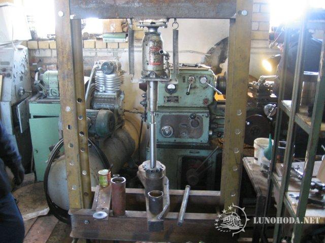

Немного изменил оправку, увеличил диаметр под резец с 12 до 14 мм и резец сделал из старой развертки. На ручном прессе долго было , перешли на автоподьемник, отключил остальные стойки и снял лапу, приварили упор и понеслось.
Подачу резца уменьшил до о.25( четверть оборота), иначе вырывало край ступицы.
