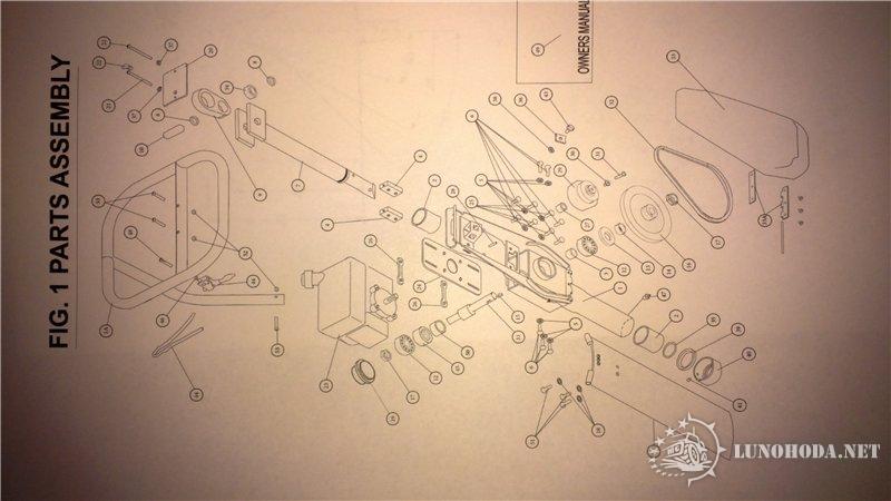

начинает пригревать солнышко и начинают посещать мысли об облегчении работ в деревне . задумал повторить такое приспособление .

Вот ведь, до чего техника дошла - прям из анекдота - лопата с моторчиком...
А я недавно как дурак несколько кубов перелопатил - березы выкапывал большие, метра по 3 - 4. Пока траншею вокруг нее выроешь, опупеешь...
Срочно сажусь делать, пока осень не прошла...
Надо покумекать, не получится ли эта лопата как насадка на бензопилу... Вернее, не сколько насадка, сколько чтобы пила как мотор использовалась... Пила у меня раз в год работает...
Кстати, перфоратор маленький не потянет. Я обычным перфом лед около гаража колю, максимальная ширина лопатки - сантиметров 7. Надо большой перф...

gromoverjetc
видио о пересадке берез 3-4м я удалил . оно было всего 20-30сек (потом сел телефон ) . таких березок пересадили 5 штук . получилась хорошая аллея у дома сестры . бензопилу использовать вполне реально только звезду привода цепи поменять на шкив .
пересадка дала вполне хорошие результаты по приживаемости пока примерно 90% но большую часть кустов пересаживали 5-10 июня а в это время как меня учили уже нельзя пересаживать
