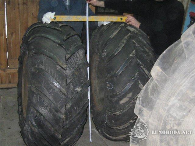

Резина - "ободрыши" ИЯВ-79 (Т-150) 1400-540-640

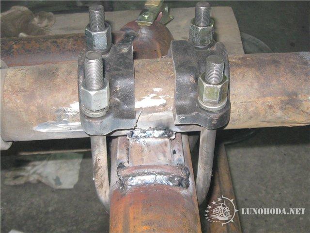

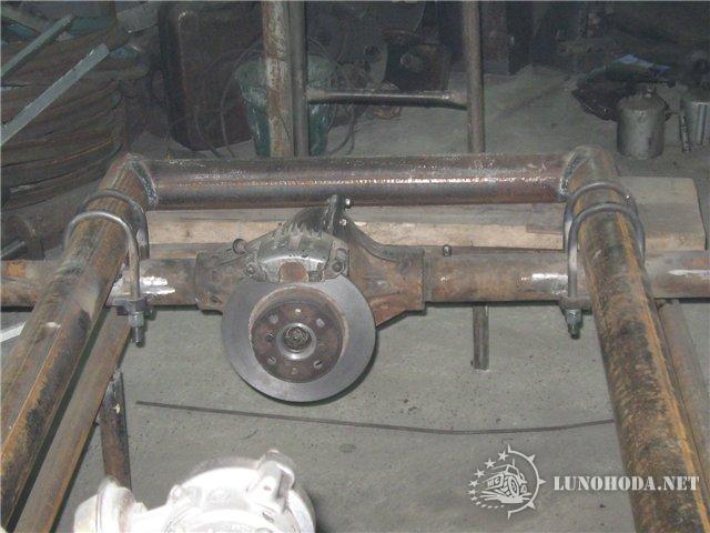

На данный момент ободраны четыре колеса и потихоньку собирается вездеход. В отличии от "Чебураторов лайт" мосты съемные, крепятся к раме хомутами.
Колеса после обдирки
Постройка вездехода
крепление моста к раме
Постройка вездехода

На данный вариант тяму не хватило, но переделывать не буду, хотя мысль интересная.mmcl200 писал(а):а если мосты крепить не снизу рамы а в торец???
Уже не получалось, редуктор переднего моста не дает возможности, а с дисками пока не определился, хочу попробовать бескамерный вариант.mmcl200 писал(а): Ширина рамы не великовата? вылет дисков какой?
Площадки крепления рессор УАЗ, распиленные пополам.mmcl200 писал(а): литые крышки на стремянках от чего?

идея понятна, но есть суанения по методике закрепления мостов.
может их приболтить, а ?

за стремянки вцелом я волноваюсь!Griny писал(а):Это как?
оно - начнёт крутиться и разбалтываться на них ИМХО, и будет неостановимо впринципе, опять же ИМХО

ничего они не удержатGriny писал(а):удерживают стандартные площадки моста УАЗ.

соглашусь, если это бесподвесочник, то при кручении стремянки будут слабнуть(резьба даже будет тянуться) и в конце концов их оборвёт, как всегда в самый не подходящий момент всё ИМХО.lunatik писал(а):ничего они не удержат
ключевое слово рессорные т.к. не дают сильно раме "крутиться" именно рессоры опять же всё ИМХО.mmcl200 писал(а): потому что так держатся все рессорные мосты....

Griny собственно, я говорил именно про это
Самопал писал(а):ключевое слово рессорные т.к. не дают сильно раме "крутиться" именно рессоры опять же всё ИМХО.
