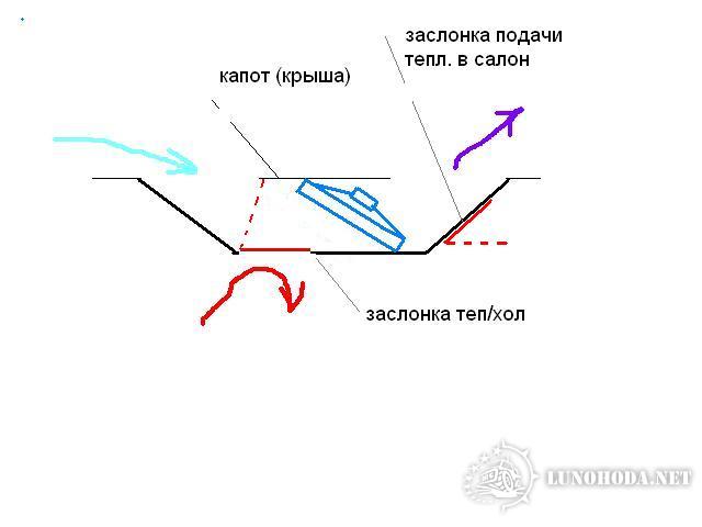

Как вариант:Школьный писал(а):20 смStac писал(а):расстояние от двс до крыши?
блин, отредактировал - не так заслонку нарисовал...
Последний раз редактировалось Stac 26 янв 2012, 10:38, всего редактировалось 2 раза.

формулический вариант с косым радиатором, совершенно верноStac писал(а):Как вариант.
