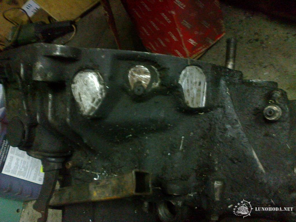

argon84,
А болтики на маховике не такие должны стоять . Там должны быть так называемые "легкие " .Что бы маховик не разбалансировать .
Вот на фото : Куда можно датчик поставить там три места ,иногда на коробках во всех отверстия иногда только в центральном как на этом фото .
И просто сделать флажак из жести 0.5 мм .

Кузнец Влад, у меня часть "легких" болтиков и стоит. Только от 2107. От 2108 мне не нравятся - головка меньше, срывал уже. Болтики метки можно перевесить и подогнать по массе между собой в нули. Весы уже приготовил Равномерное распределение массы (несколько грамм) по всему маховику к дисбалансу привести не должно.
В нашем варианте в этом отверстии мы можем посчитать только зубчики венца... Да и чего-то не нашел таких отверстий на своей коробке... но это в любом месте можно просверлить под М12. Только датчик будет торчать сильно...
