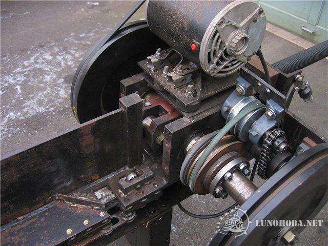

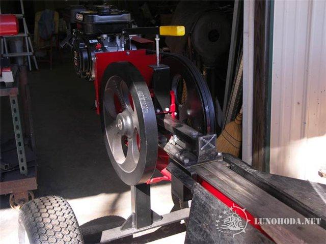

Вот появился новый станочек, что бы облегчить участь дровасека.
Но как водится последнее время русскому мужику проще работать руками, чем изобретать что нибудь для подспорья в хозяйстве
Предлогаю разобрать и воплотить в жизнь. На первый взгляд намного проще гидравлики.
http://www.supersplit.com/principle.htm

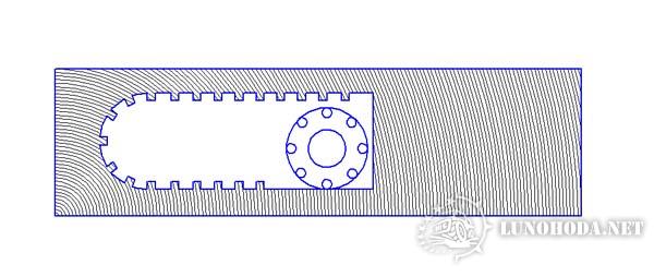

Лень было рисовать... Давно ещё, был у меня слайд-проектор. Там стоял совершенно замечательный механизм таскания рамки. Схематично вот:
Шестерёнка с круглыми зубьями постоянно вращается по часовой стрелке. Зубчатая рейка с прямоугольным зубом слегка подпружинена вверх. Если рейку кратковременно нажать вниз, то шестерня зацепится и потащит рейку вправо, потом обкатится по радиусу и вернёт рейку в исходную позицию.
Зубья дурацкой (не эвольвентной ) формы для того, чтоб шестерня сама вцеплялась в зубья. Чем больше нагрузка на рейку, тем сильнее к ней прижимается шестерня.
Всё, никаких фрикционов, реверсов и т. д.
Если шаг на рейке сделать чуть меньше, чем на шестерне, то абсолютно отпадают вопросы по точности изготовления. Хоть ножёвкой пропиливай.

Поджимной пластиной, через рычаг с эксцентриком.dil писал(а):Видимо там рейка чем-то прижимается сверху.
Вообще-то, чтоб от трения уйти - нужен прижимной ролик...
А отводится толкатель обратно - возвратной пружиной, потому и быстро.
Форма зуба неправильная - момент на отжатие зубьев появляется...
