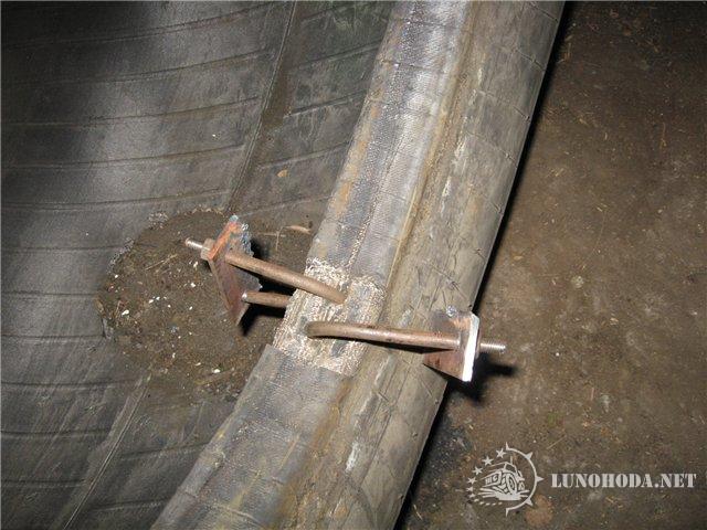

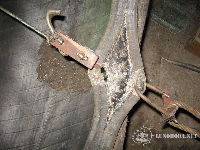

дальше между пучками по середине забиваешь стамеску см5 шириной на ту-же глубину,сверлишь отверстия с одной и другой стороны под пучком обвязываешь проволокой 6мм каждый пучек,наружнюю часть цепляешь за мертвяк внутреннюю тащишь на себя и по мере натяжения подрезаешь только те нити которые сразу оба пучка это прим.5-10мм.Удачи!

Остановись. Ты не попал точно. Все должно быть гладко.тяпальщик писал(а):Ну да ладно процесс пошел.

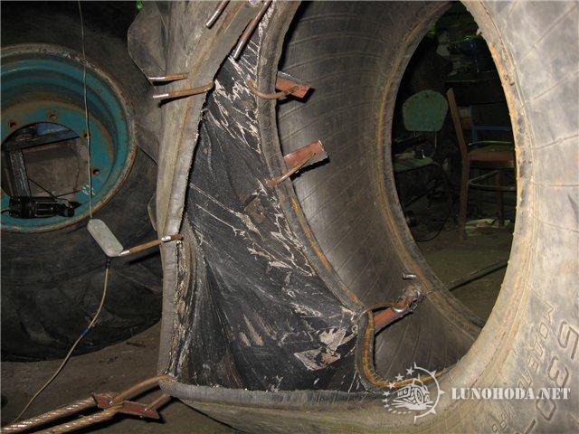

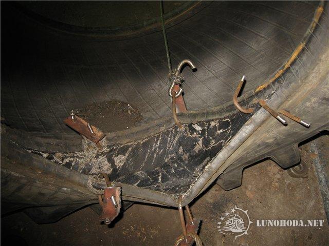

скобы надо было только в начале,потом можно было зацепляться струбцинами.если нужен потрох нитками наружу то выдирай сначала один бок до середины,а потом начинай второй точно также.если нитками внутрь(красивее и нитки не торчат)то все выдирай через одну сторону,правда дальше пойдет еще туже.
