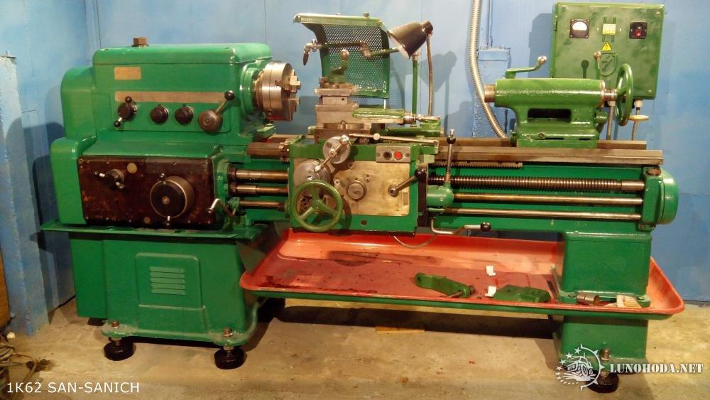

У меня на 5.5 движок есть но я не стал менять так как у его на холостом ходу ток больше чем у 10квт.К тому же 5.5 на лапах а здесь фланцевый , надо крепление и натяжение ремней переделывать.Stepech писал(а):У товарища на таком двигатель 5,5 кВт стоит. Хватает. 4-5мм за раз не снимешь конечно, но до 2х берет.
Говорят еще можно компенсационный конденсатор поставить тогда просадок не будет.
У меня рядом с мастерской коттеджный поселок строят , возможно скоро к новому ТП подключат тогда и провалов не будет , вся проблема в питающем трансформаторе так как он со Сталинских времен пашет.Частотник тоже штука хорошая , можно работать без манипуляций рычагами.
