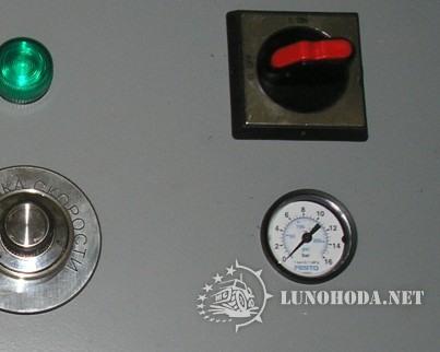

Если средства не поджимаю то http://www.festo.ru/ у них есть под монтаж на панель.Алексей Гарагашьян писал(а):Есть манометры с пределом 25 кРа (0.25 атм), но они не везде продаются.
Мы раз такой ставили, правда на большее давление но у них выбор большой по конструктиву и диапазонам.

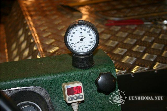

Использую цифровой манометр - контроллер фирмы SMC/. Показывает давление в мм. рт. столба и еще в 6 -ти разных системах по желанию. Имеет управляющие выходы реле на превышение - понижение заранее установленных пределов. Медицинский манометр установлен параллельно. Тоже очень классная вещь для пневматика.
