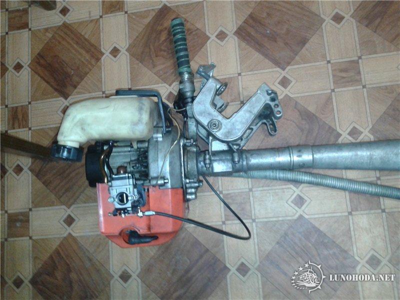

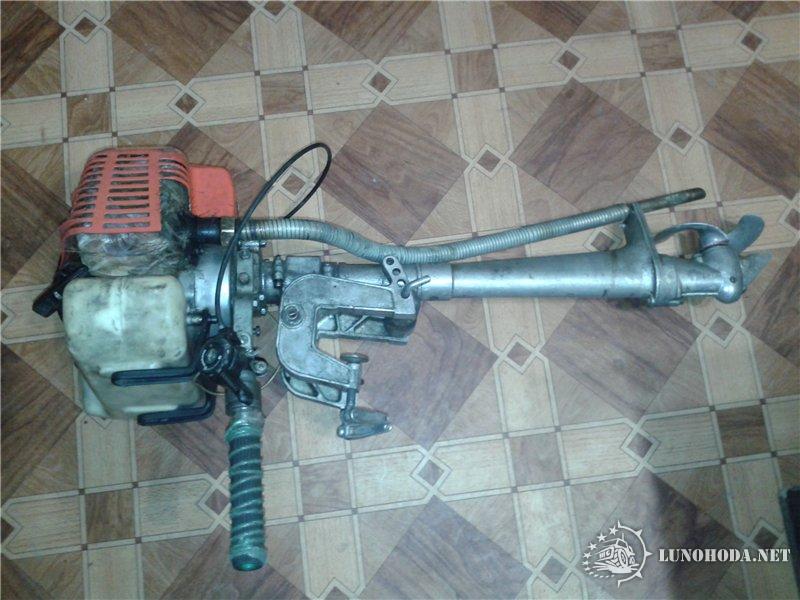

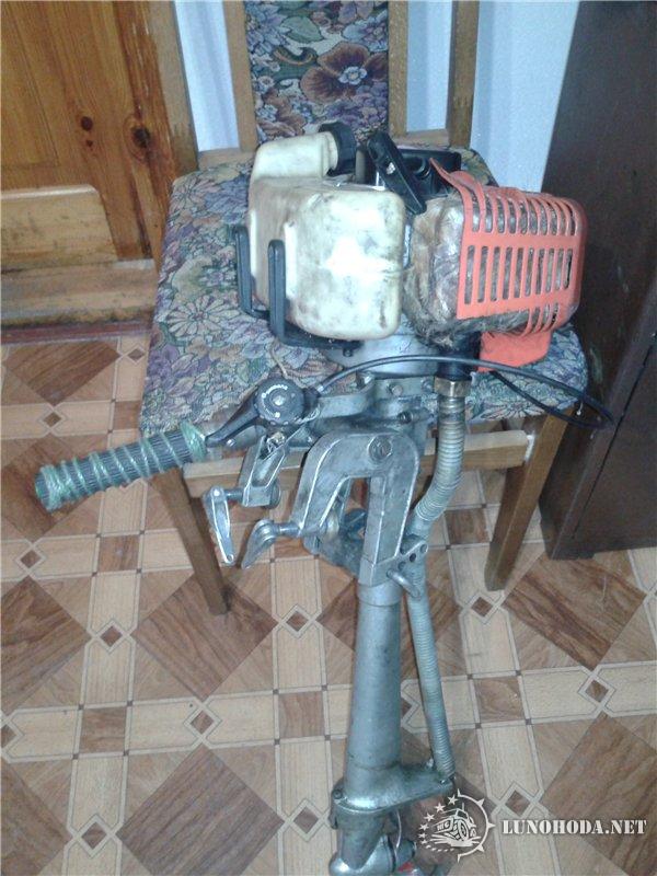

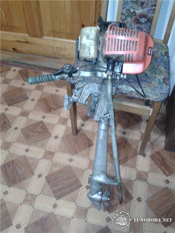

я нынче сгибридил, вес - 18кг, высота -1070 мм. Делал: переходной диск - D-230 мм,H-30 мм, втулка для соединения двига с валом и укоротил вал на 35 мм. Снес хитрое управление газом - сделал все напрямую,т.к. регулятор крадет половину оборотов. Заводится с полпинка.Жду воду. С уважением Николай.baloban писал(а):Интересно, от стрелы подойдет сапог на китай мотор. Кто знает скажите.
