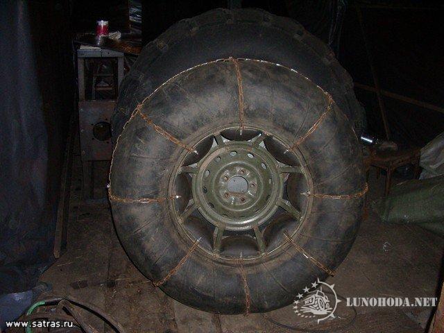

Продольную связь обязательно делать или нет? Какие грабли если продольную связь не делать?
На второй странице есть пост Uvat там нет продольной связи.
И еще. Концы цепи поперечной на болт к диску колеса? Диаметр?. Или по другому как-то? Может на крюки какие-то?
Какой вес колеса получается с цепями?
Наставьте на путь истинный.

magellan писал(а):Есть вопрос. Если есть где-то пометки, то пожалуйста длину цепи, толщина металла на звене и длину звена - короче все параметры цепи на колесо - потроха от "Лаптя". Разумеется из опыта эксплуатации, какой размер и толщина звена дольше ходит на вездеходе.
Диск 300 мм шириной, 600 в диаметре, 570 мм диаметр от шляпки до шляпки приваренных болтов.
Цепь со звеном 45*18*6
106 звеньев на продольной цепи, 27 звеньев на поперечинах.
Если будет использоваться другая цепь (а более толстая дольше проходит), то длину новой цепи лучше определять экспериментальным путём, т.к. просто умножить, например, 106*45 нельзя - звенья находятся внутри друг у друга. Хотя примерно прикинуть можно, посчитав, что внутреннее расстояние в вышеназванном звене 45-12=33 мм. На самом деле это не так, т.к. звенья имеют выработку в местах контакта друг с другом, да и вытягиваются тоже сами по себе. В сумме набегает приличная разница между теорией и практикой.

magellanmagellan писал(а):Продольную связь обязательно делать или нет? Какие грабли если продольную связь не делать?
Желательно, фиксирует поперечины от ёрзанья и является дополнительным грунтозацепом, но можно и без неё обойтись.
Конец цепи фиксировал болтом 8 мм через широкие шайбы, случаев поломки болтов не было а вот обрывы цепи 6 мм в этом месте были.
Если крючком, то есть вероятность, что цепь слетит при определённых обстоятельствах, хотя люди делают и ездят...
Колесо не взвешивал.

Размер не помнишь?. И еще одна проблема вылезла. Не хотел применять продольную связь на шине из цепей. Только поперечные и крепление концов цепей болтом диаметром 10 мм. Отверстие в реборде и приварить головку болта. При этом обод (кольцо с ребордой) из стали толщиной 3 мм. Так вот, болты случаем не вырвет?
Камеру от проворота думаю промазать сырой резиной перед монтажом.

В принципе все верно. Однако на форуме "Вездеходы на шинах низкого давления" прочитал, что, якобы, надо для потрохов делать диаметр 510 мм. Сейчас думаю, что это, видимо" с учетом запорного кольца которое крепится болтами к диску. Соответственно посадочное место запорного кольца увеличивает размер посадочного места. Наверное как-то так.Asterix писал(а):На 533 потрох тоже должен залезть, но давление надо соответствующее, опасное это дело Перегрузка
Сегодня проточил кондуктор до диаметра 524 мм. Что получится. Запорное кольцо толщиной 3 мм х2=6мм + 524 = 530 мм. Учитывая неровности запорного кольца, пожалуй будет самое то.
uvat
Я, хочу выточить шайбы под болт диаметром 8 мм и вварить их в последние звенья поперечной цепи. А, вторая мысль была - последние звенья согнуть до диаметра болта, сверху шайбу и гайку.uvat писал(а):Конец цепи фиксировал болтом 8 мм через широкие шайбы, случаев поломки болтов не было а вот обрывы цепи 6 мм в этом месте были.
Пните, если что не так. Лучше сейчас потерепть, чем потом пехом до дому.

В процессе эксплуатации звенья цепей становятся тоньше в местах их контакта друг с другом. Звено с шайбой выдержит, но лопнет соседнее. Так что лучше цепь взять со звеньями 7-8 мм толщиной, на дольше хватит. Ну и проволоку с собой возить - лучшей "сварки" ещё не придумали До дому всяко доедешь.magellan писал(а):Пните, если что не так. Лучше сейчас потерепть, чем потом пехом до дому.

Проволоку можно и не возить. Есть такие специальные серьги с отверстиями на концах. Лопнуло звено цепи. Тут же заменил ее на серьгу, болт затянул и до дому спокойно доедешь. А дома сварить кольцо и снова в путь.Asterix писал(а):Ну и проволоку с собой возить - лучшей "сварки" ещё не придумали Ржач До дому всяко доедешь.
