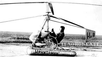

magellan писал(а):Поверим специалистам авиаторам?
http://www.airwar.ru/enc/heli/ka8.html
Модификация Ка-8
Диаметр несущего винта, м 5.60
Длина,м 3.70
Высота ,м 2.50
Масса, кг
пустого 183
нормальная взлетная 320
Тип двигателя 1 ПД М-75
Мощность, кВт 1 х 20
Максимальная скорость, км/ч 80
Динамический потолок, м 250
Статический потлок, м 50
Экипаж, чел 1
http://www.newsland.ru/News/Detail/id/343073/
То есть из минимальный объём, при судя по всему максимальной форсировке 125 кубов, соосные винты, .........Приводится в движение машина при помощи четырех легких двухцилиндровых двигателей объемом в 125 кубических сантиметров, которые работают на обычном бензине. Максимальная высота подъема GEN H-4 – 1000 метров, а максимальная скорость – 90 км/ч. В таком режиме вертолет сможет летать всего 30 минут.
Объём Урала около 109 кубиков, короче Х.З.
Набираем в поисковике Вертолёт из бензопилы и тащимся.
Вот по одной из ссылок
http://www.forumavia.ru/forum/9/9/72620 ... 99_1.shtml
