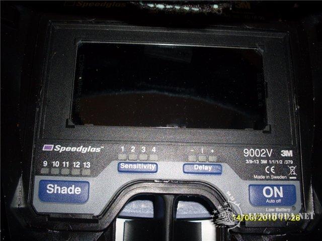

первое фото без вспышки, второе фото со вспышкой, на фотике ручной режим и принудительная вспышка(моргает один раз), третья фота фотик со вспышкой маска выключена, ну я думаю теперь всё понятно кто быстрей, фотал практически в упор

а как осуществлён AUTO OFF на маске? десять минут посидел, начал варить - а тут оп! всё выключено! так?

Громыч писал(а):AUTO OFF на маске?
60 минут, в инструкции написано, или можно кнопочку ОН подержать и всё ОФФ
60 минут, с момента последнего варения в инструкции написано, или можно кнопочку ОН подержать и всё ОФФ

60 минут - нормально..

Oleg писал(а):А чтой-то за кнопочка?
на последней фоте четыри синих кнопки, они там типа сенсорные, правая ОН
нашёл в нэте:
время переключения 0,1 мс, поле зрения 44х92 мм, степень затемнения 9-13
