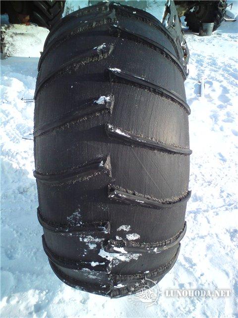

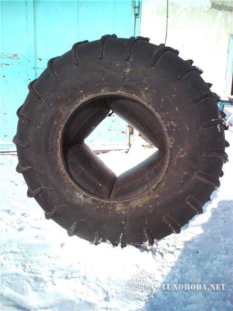

Сделаны из ВИ-3. Два слоя корда. Вес 19 кг. Мнутся и гнутся под собственным весом.

1. Как такое вообще возможно? :shock: Голая камера весит 14 кг. А тут ещё пучки проволоки и протектор.
2. А хорошо ли это сгонять так вес? Наверняка же прочность и долговечность пострадали. Нужны ресурсные испытания.
В целом респект [:})

Asterix писал(а):1. Как такое вообще возможно?
Есть еще возможность снять немножко.
Asterix писал(а):Голая камера весит 14 кг.
Голая весит и 16 бывает.
Asterix писал(а):А хорошо ли это сгонять так вес?
Вес сгонять всегда хорошо.
Asterix писал(а):Наверняка же прочность и долговечность пострадали. Нужны ресурсные испытания.
Конечно пострадали,но я думаю что два слоя корда все же покрепче будут чем вторая камера снаружи...

Это колесо сделал ради эксперимента или комплект будет?

uvat писал(а):Это колесо сделал ради эксперимента или комплект будет?
Сделано по довольно замороченной технологии из-за необнаруженного сразу дефекта донора. В итоге на шине остались 3-й и 4-й слои корда считая снаружи...

Vadim писал(а):Вещь (рука набита блеск на фото нарезано ровно ровно слой резины .. вообщем БЛЕСК)
Тут особой набитости не требуется,вот от перфа след ровный -это да ,но это совсем другая история...
Vadim писал(а):по чём серёрыши Ви-3 продаёш?
По 1500 четырехслойные,но заказы не принимаю...

Визуально и по описанию изделие заслуживает уважения. :roll:
Осторожничаю, потому что требуются рессурсные испытания.

Кто производитель покрышки? И выдирал-ли потроха? У меня пять покрышек с выдранными потрохами, волжская, днепропетровская,омская и кама, с какой лучше начать не знаю. %)

Александр писал(а):Джегeрме
Эта не кама. Потроха были вырваны без единой ошибки,т.е. внутри все идеально цело.
Лунатик писал(а):Визуально и по описанию изделие заслуживает уважения. Класс
Да , я и сам не знаю как оно будет . Но трэкол и странник как то ездят и даже без камер.

Джегeрме
У меня почти на всех косяки, придется изнутри еще один слой снимать. :(
