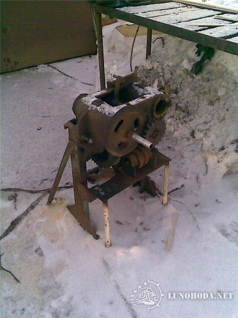

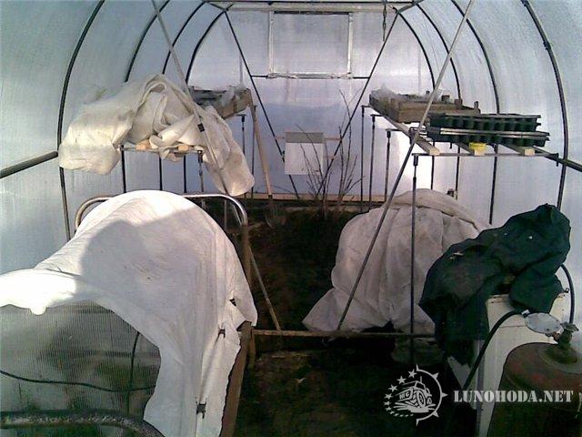

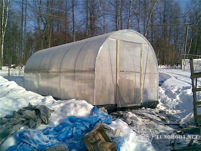

Чтоб не отбиватся от коллектива, мой закрытый грунт:
Станочек вальцовочный из металоломной лебёдки перевёрнутой.
С этой стороны для вращения лебёдки подсоединяется мультиситема штиль мс 55 (Миникультиватор с двиглом бензопилы).
А с этой строны ставится винтовой автомобильный домкрат и линейка для контроля угла загиба.
Катает трубу профильную 15, производительность 3 часа на все дуги теплицы.
И ещё, очень понравилось проводить внутреннюю герметизацию швов алюминиевой лентой для соединения воздухопроводов вентиляции, зимой прилипает и герметизирует великолепно как будет себя вести при высоких температурах покажет лето.
