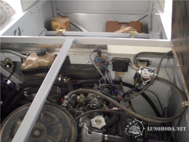

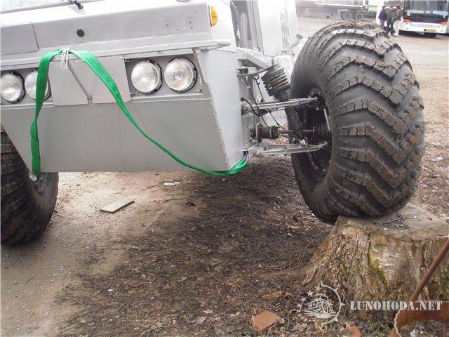

Для зимы хорошо. Думал у вас как то по хитрому устроено , у себя хотел сделать также , только на лето вентилятор реверсировать, потом передумал. Буду выносить наружу.Vasilii писал(а):Радиатор внутри справа сразу за фарами, на фотке спереди видно лючок для забора воздуха. Основное назначение-зимняя рыбалка поэтому радиатор оставили внутри он ещё играет роль печки.

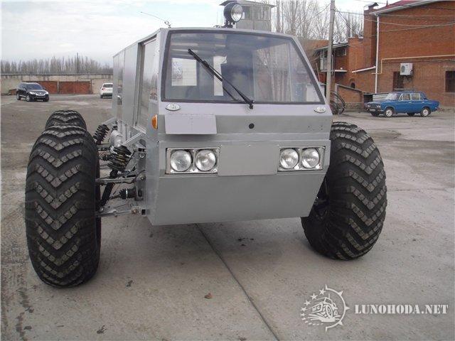

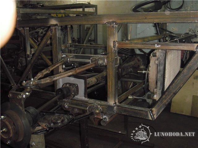

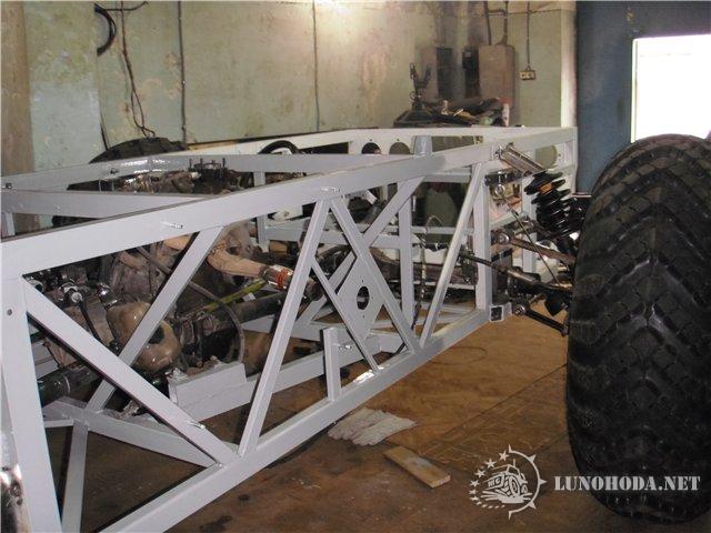

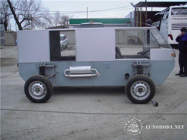

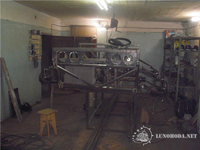

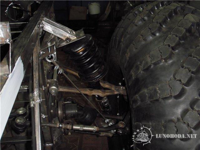

С самого начала строительства мы планировали не болотоход а плавающий вездеход, поэтому однозначно корпус "лодка".В итоге вот что получилось. Аналог Лопасни это или нет вам судить. Начинали строить всё на глазок. Ширина лодки по ширине моста,межосевое-коробка 08,граната и нивкины задние каданы. За вес сейчас не скажу самим интнресно, на днях сгоняем на весы напишу. Ну и небольшая история строительства.
Начинали примерно так.
Эксперементы с подвеской
Кое что по движку

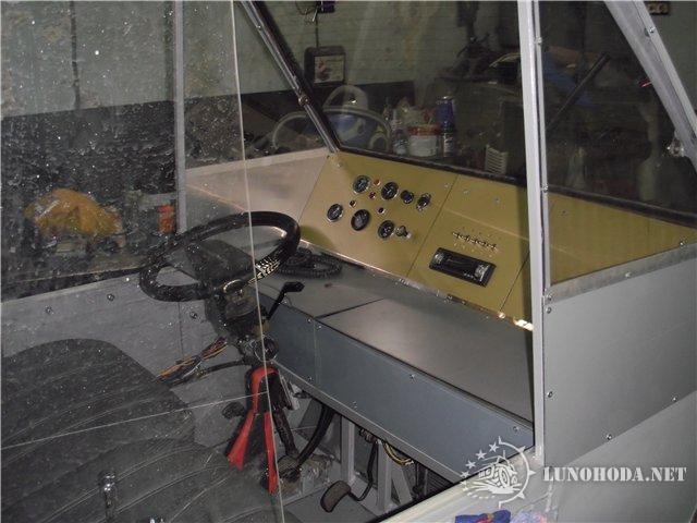

К вопросу о салоне. Верх обшит дюпоном , он прекрасно держит тепло, да и вид у него приличный поэтому обшивать больше ничем не собираемся. Передние боковые стекла полностью раздвигаются.
