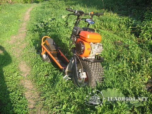

Общался со спецом в "мотособаках", по поводу транспортировки "лежа", ОБЯЗАТЕЛЬНО клапанной крышкой вверх, иначе затекает масло по шлангу в воздухоочиститель, мотор перестает дышать.

по твердой, неровной дороге страшно "козлит",а песок, асфальт, мягкий грунт идет замечательно, скорость около 40, везет двоих.

Детка в 150кг катался - понравилось, то же говорит детство вспомнил...
А старшая моя скоро поедет - пока только позирует

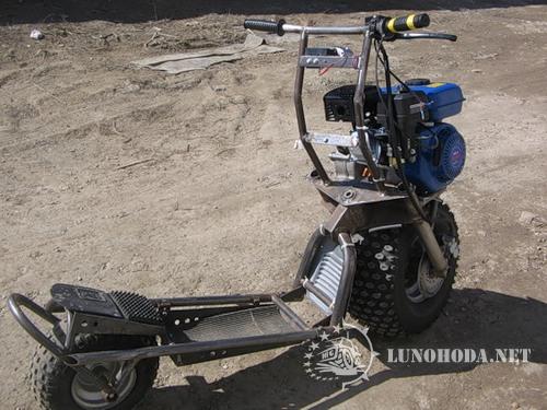

а большое колесо на пневматик похоже - издали.

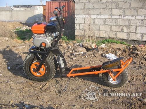

Мужики, я такую штуку видал!
Едет очень резвенько. Первое, что бросилось в глаза, это очень старательное изготовление. Акуратная сварка, покраска, всё подогнанно. У меня так не получается. Потом по привычке начал про себя придираться к машинке. Ничего не получилось. Всё на своём месте и ничего лишнего. Узлы все те, которые должны стоять, а не то, что под руки попалось. Сначала подумал, что можно потоньше трубы, полегче... Но лучше ехать спокойно и уверенно, чем экономить кило-два.
Проехался. Ощущения смешанные. Я привык на чём-то сидеть, поэтому не привычно. Хотя для такой схемы всё очень пристойно: управляемость, тяга..
Под впечатление даже начал прикидывать как сделать мопед...
ИМХО: это штука лучше любого изделия фирмы "Карманный транспорт"
