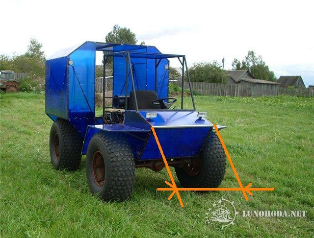

Вот, построил за лето новый аппарат
Длина сего творения 3400 мм, ширина 1960 мм, высота по кабине 2100 мм, по кунгу 2350 мм. Максимальная скорость 25 км/ч. Вес пока неизвестен, примерно 600 кг.
Двигатель стоит сборный: левая половинка и все внутренности от 6-ти вольтовой Планеты-3, правая половинка от 12-ти вольтовой Планеты 4. К сожалению все попытки найти двигатель от СЗД не увенчались успехом .
С планетовским движком сильно мудрить не стал - запуск ручной, генератор стандартный. Установил только цилиндр от пускача и соответственно переделал на водяное охлаждение: радиатор от ВАЗ-2108, газелевская помпа и вентилятор от печки "Жигулей".
Всё работает в автоматическом режиме: от датчика на головке цилиндра включается помпа, а от датчика на радиаторе включается вентилятор.
Кстати, вентилятор имееет три режима работы (включаются клавишей на панели приборов): автоматический, принудительный выдув, принудительный вдув. Сделано это для того чтобы зимой можно было использовать радиатор как печку.
Кроме клавиши вентилятора на панели приборов установлен указатель температуры, амперметр, контрольная лампачка зажигания и лампочка "нейтраль". Рычагом на руле включаются фары. Вперёд - одна фара, назад - обе. Сделано для того, чтобы в тёмное время суток облегчить жизнь генератору.
Трансмиссия почти полностью скопирована с каракатов Uvat'а (за идею ему отдельная благодарность).
Подробно её описывать смысла нет - всё разжовано в соотвествующей теме. В общем виде выглядит так: с двигатель цепной передачей на реверс-редуктор от СЗД, далее через самодельный карданчик (крестовинки от "Урала") на цепной редуктор (1:2,1). Внутри рамы на натяжной звёздочке установлен дисковый тормоз от велосипеда. На маленьких колёсах работал весьма неплохо. После установки Бел-79, тормозов как таковых не стало. В принципе я на больше и не расчитывал, так, немножко подтормаживает когда в сарай заезжаешь и ладно.
Итак, дальше крутящий момент идёт на звёздочку, установленную на Уазовском кулаке. Внутри кулака ШРУС от Москвича-2141, который вращается в двух подшипниках №180205, двух №180206 и одном №105. В кулаке просверлены отверстия и вкручены маслёнки. Если иногда мазать, то узел долго должен проходить.
Мосты от Москвича-412, редуктор в них на 35 зубов.
Задний приводится укороченным карданом от всё того же Москвича, а передний мост стандартным карданом УАЗа (коротким).
Рулевая рейка от Москвича-2141. Педали от него же. Естественно слегка пришлось их переделать, расставить пошире и стойку под педаль "газа" сварить.
Кабина, кунг и кузов сделаны съёмными. Кроме того, кузов опрокидывается на манер телеги, что иногда весьма полезно
Колёса Бел-79 на самодельных дисках. Обода взяты от ИЖа, расширены 20-ти миллиметровой полосой (у ИЖа полка уж больно узкая). На 13-ти дюймовый диск от Москвича приварен короткий (11 см) профиль 40*20*2, а поверх него длинный (32 см) профиль 20*20*1,5. Внутренний обод приварен к профилю, а наружний крепится на 6-ти болтиках "шестёрках". Идея подсмотрена у Евгения Тимофеева, большое спасибо ему
Кабина и кунг обшиты синим 4-х миллиметровым сотовым поликарбонатом. За что вездеход получил рабочее название "Синяк".

Была такая мысля, но не стал. Сам я езжу аккуратно и по кустам стараюсь не лазить. Для валки деревьев у меня "Крепыш" имеется . А если кому надо будет, так поставить броню на перёд - дело получаса.Школьный писал(а):Кстати, неплохо бы передний щит ещё фанерой дополнить, чтобы в лесу поликарбонат дырявым от веток не становился

какая ширина "лодки" ?
Ширина передней лодки 1000мм, задней 1020мм (по внешнему краю). Внутри соответственно 960мм и 970мм

Asterix
Хороший аппарат получился!
Передний скос надо обязательно закрыть фанерой или дюралькой.
Я сегодня решил покататься в черте города по болотени, пёр по камышам и налетел на жбетон с прутьями передним мостом и повис на арматуре, пришлось по колено в воде домкратить , ччтобы столкнуть с арматуры, обошлось без последствий...
Ещё сухой корягой у меня полик под ногами пробивало!
Я за защиту.
Я за защиту.

Как только проткну, так сразу сделаю, тем более это быстро. А полик проткнуть будет проблематично, там стальной лист 1,5мм толщинойuvat писал(а):Asterix
Я за защиту.

Технология самая примитивная: к заводскому хомуту кик-стартера приварил стальной пруток с поперечиной. Таким образом длина рычага выросла в два с лишним раза. Потом развернул рычаг так, чтобы его нужно было не толкать, а тянуть. Да отбойник из трубки с резинкой приварил к кабине (отдачу-то никто не отменял). Кстати отдача при таком положении рачага не сильно страшна, при ней рычаг просто вырывает из рук, не успеваешь даже и сообразить что произошло:) Конечно, такой способ заводки не идеальный, места маловато. Но при определённой сноровке двигатель заводится без особых проблем и усилий, я в целом доволен. Главное из кабины не надо вылазить, если где-нибудь заглохнет, а это важно как мне кажется.baga115 писал(а):Asterix
Раскажи как запуск ручной,сделал,а то у меня тоже проблема достать двиг СЗД.Подкинь идею!

Да, кататься в погожий денёк и впрям очень хорошо. Едешь и душа радуется. Вот ещё лобовое стекло поставлю и будет вообще шикарно.Georg писал(а):Asterix
Красавчик!!!
Приятно на таком кататься будет!
Я тоже карбонат прикупил на обшивку, но передок все-таки будет алюмииний. Как ни старайся , все равно веток и пеньков не миновать.
А крепил его ботами или саморезами , что-то не могу разглядеть?
Поликарбонат крепил саморезами 4,2*13 или на 19 мм где нужно было подлиньше. Держат саморезы отлично. Из недостатков поликарбонат на некоторых оборотах сильно вибрирует, кунг в основном. Это из-за движка конечно. Если поставить нормальный или к планетовскому примастерить подушки, то проблема сильно уменьшится. А так надо всё на прослойку из герметика сажать и саморезы почаще крутить, а лучше все углы прижимать дюралевым уголком. Я попробовал пластиковым - не сильно понравилось.
