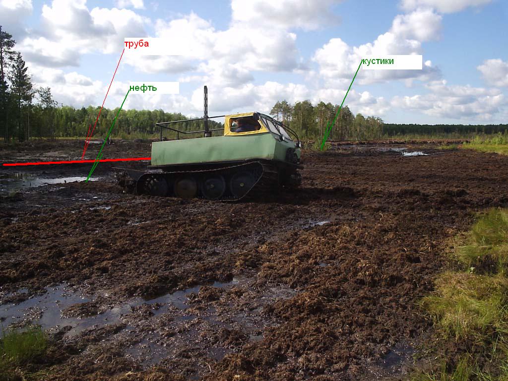

Здравствуй Сергей51 !
И что в габариты входит? Там к этим 300мм, которые по линейке, надо добавить еще минимум 150мм на заделку двух концов кардана. Это уже будет 900мм по корпусу, а еще ГП ГАЗ-71 надо впихать.
Что то там 1300 по днищу получится.
Машинка то узковата однако...
