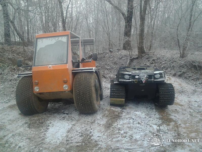

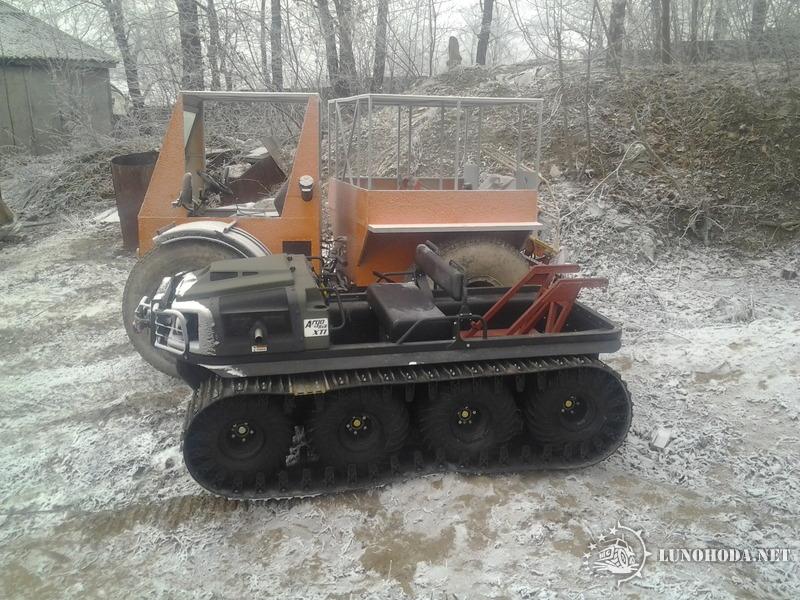

Установлена бурилка УБШМ-1-13. И Арго рядом для сопоставления размеров.

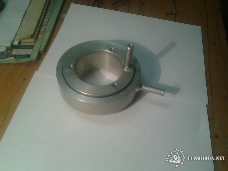

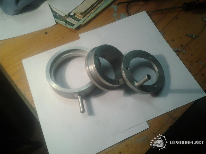

Re: Вездеход переломка 4х4
Не прошло и года.
В промежутках между препарированием Лося и геофизическими исследованиями скважин доделали подкачку.
Теперь надо ехать и накатывать. И некогда...
Ингерманландец,
Ох тезка... ну ты и скандалист.
Уже и здесь успел два пердуперждения получить?!
А если сурьезно, то я так и не понял, как твоя подкачка работает?
Mongoose писал(а): Уже и здесь успел два пердуперждения получить?!
По наследству досталось.
Да как обычно - компрессор качает, колесики надуваются. Крантики открыл - колески сдуваются. Как и на Леснике.Mongoose писал(а):А если сурьезно, то я так и не понял, как твоя подкачка работает?
Или ты о чём?
Копрессор-колесики = понятно. А путь воздуха?Онкельскронкель писал(а): Да как обычно - компрессор качает, колесики надуваются. Крантики открыл - колески сдуваются. Как и на Леснике.
Или ты о чём?
А Лесника что то там вместо тормозного барабана. А у вас?
давай подробности и статистику наработок.
Путь воздуха, по-моему, через резиновые шланги. А может через медные трубки... Не вникал.
Тормозных барабанов у нас нет. Фото вращающихся элементов смотри выше.
На фото только корпуса, уплотнения не фотографировал. Какие нужны подробности? Спрашивай.
Со статистикой наработок беда - некогда ездить. Даже просто поснимать некогда выехать. То командировки, то дела.
Весной надо бы на охоту на нем выехать, а я даже не учился водить его еще...
