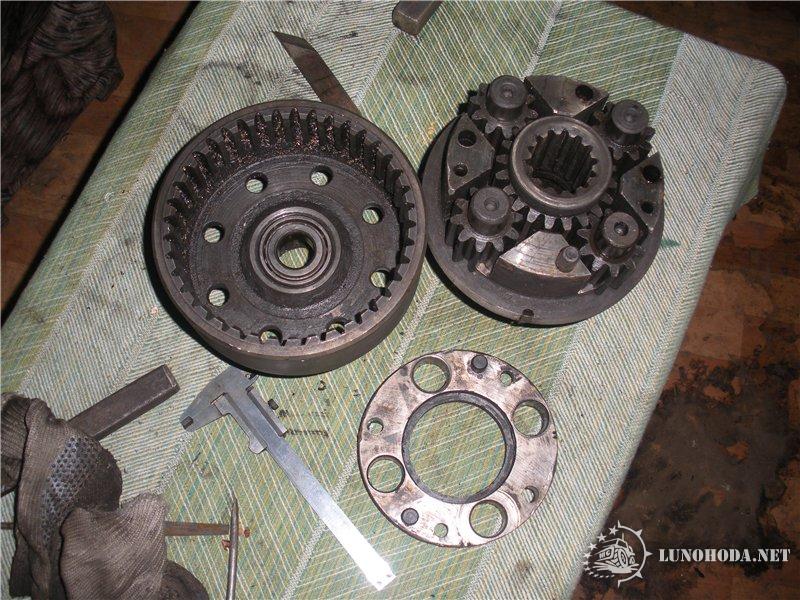

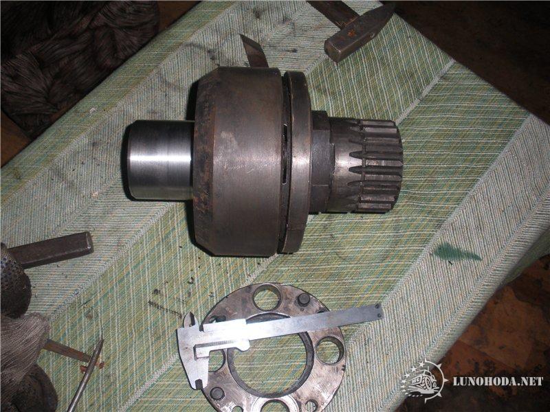

Кит набор для ПМП дифер ураловской раздаки. Диаметр отверстий и толщина осей сателитов позволяют поставить игольчатый подшипник, и в плюсе передаточное число ПМП =2.
Игольчатый пошипник №4254902 20х28х13мм
Подвод мощности к солнечной шестерне, забор с эпицикла , водила на планетарный тормоз.
