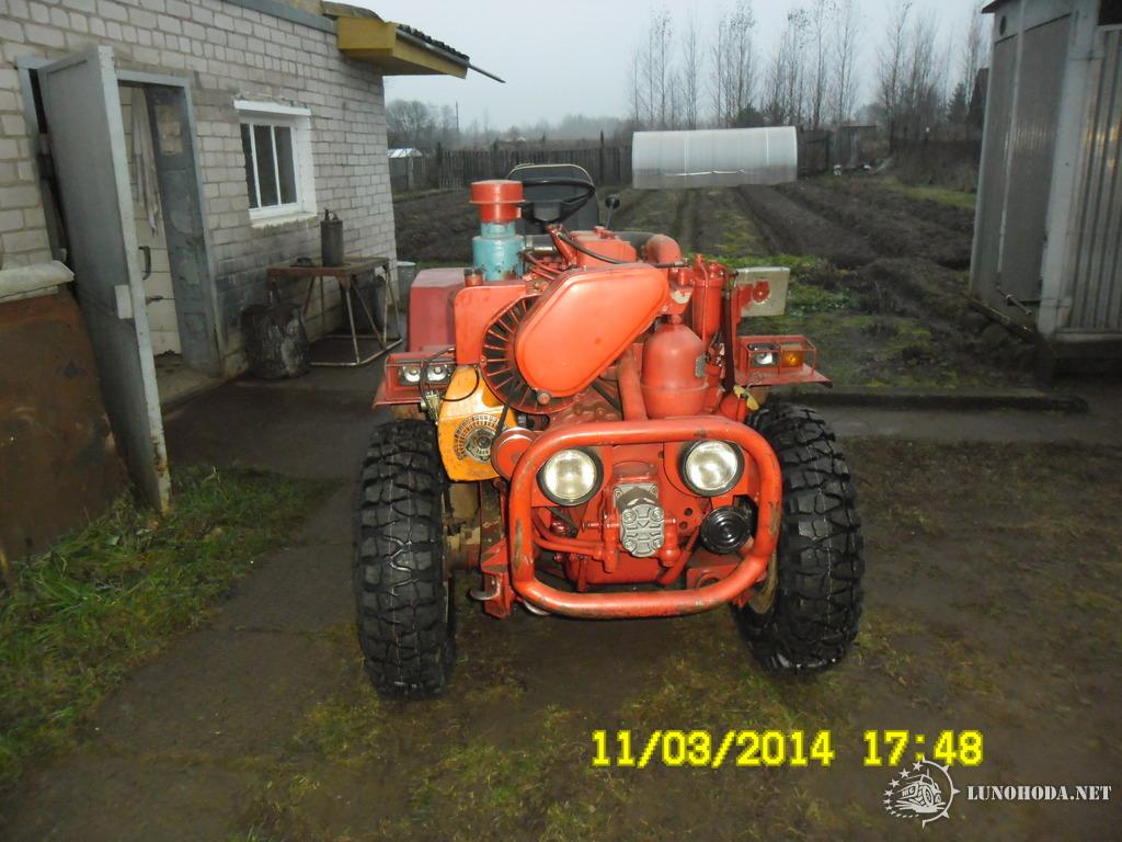

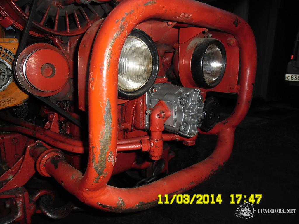

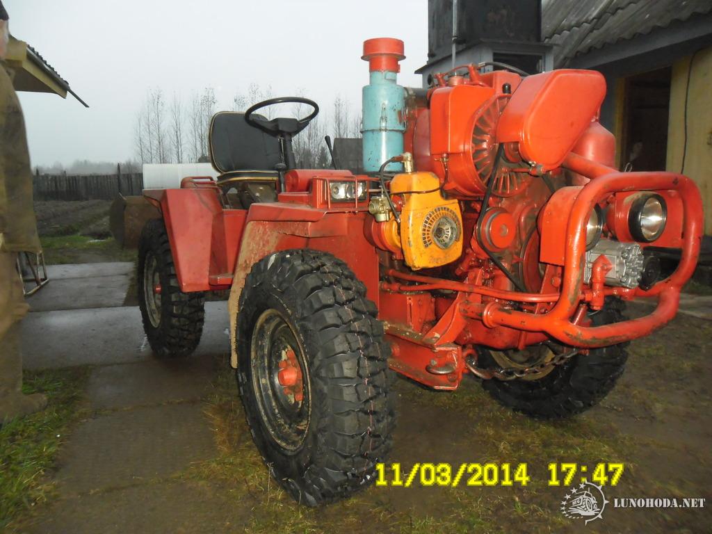

Сделали легкий апгрейд тракторенку: переобули в новые зубастые шины и заменили маслонасос гидросистемы с НШ-10 на НШ-16, гидравлику не узнать! Очень довольны!
Цена вопроса 1200 р. насос, 15300 шины, 500 руб. шиномонтаж.
Мини-трактор "Бандерлогин" /Великий Новгород/
