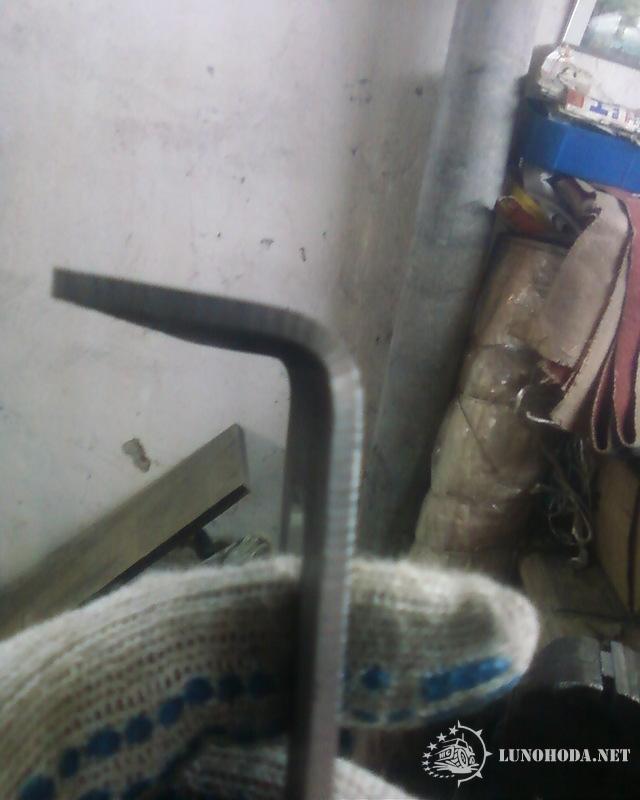

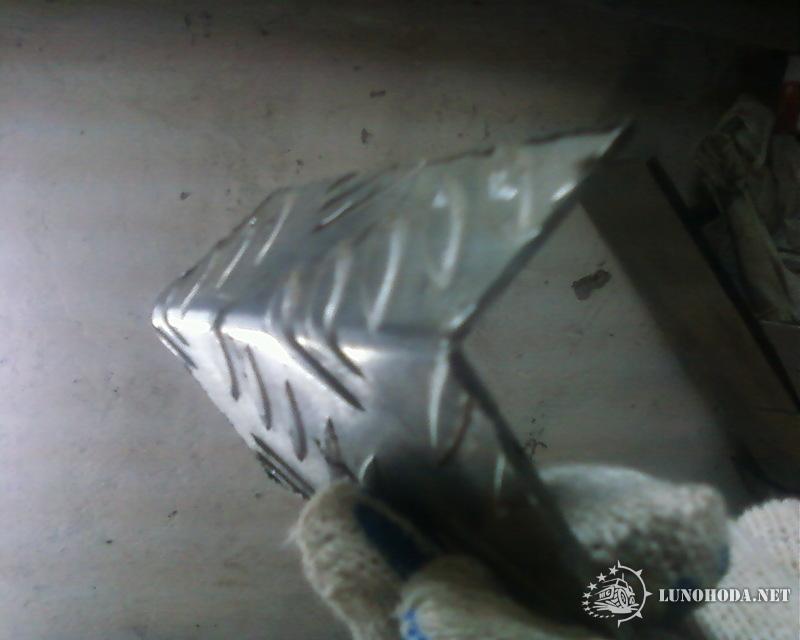

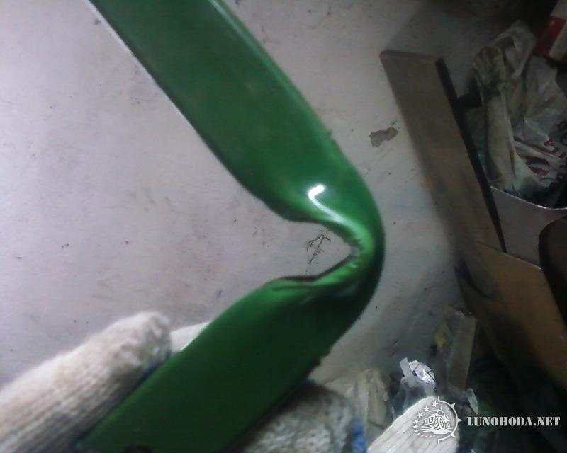

Вот еще примеры гиба, угол везде меньше 90гр:
1. Толщина 3мм, длина гиба 120мм
2. Алюминь- 1,5мм, длина гиба 100мм
3. Профиль 20х20х1,5

lunatik
Приспособа работает. Результат устраивает.
По результатам - есть что доработать.
