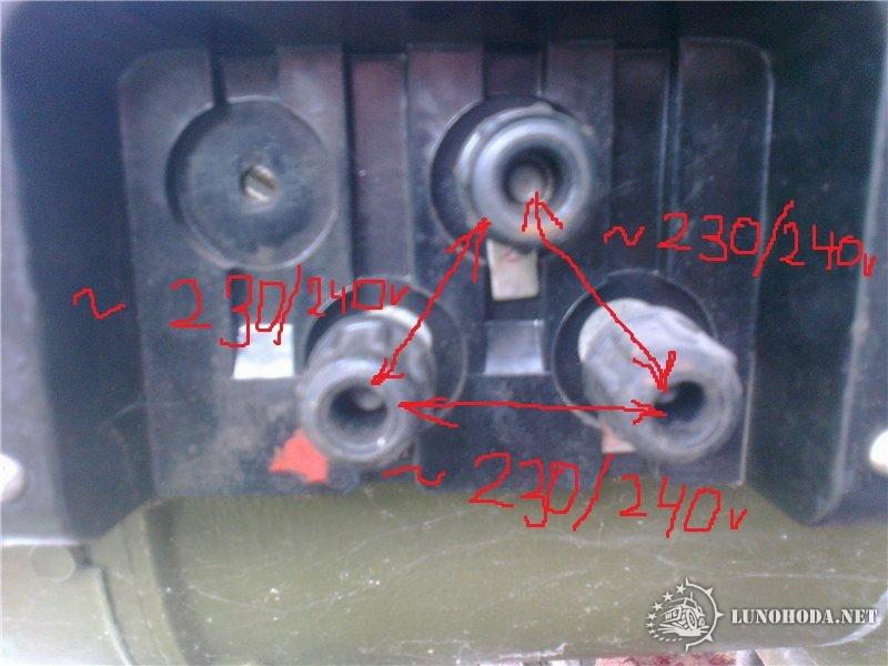

Сегодня замерял напряжение между вазами,тестер показал 40-70в. Фаза-корпус генератора тоже 40-70в. Закралась догадка что он совсем не работает!!! Подключил лампочку между фаз.
Получилось вот что!

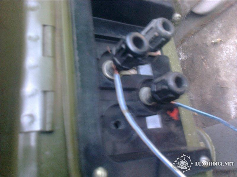

Полез под крышку генератора, и сразу вот оно!!! Поломана пружина одной из щеток!
После ремонта завел,вольтметр сразу показал 230в,промерял тестером и вот оно счастье!!!
