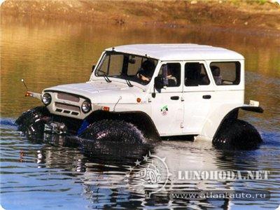

Например, вот что такое 1750кг снаряженного веса + водитель от Трэкола:
А вот 1950кг снаряженного веса + три человека от Экотранса
К слову сказать, скоро эту машинку меняет 204-60. Она будет на 150 кг легче.
Давайте попросим дать похожую картинку и заявленный вес по Маршу уважаемого ИГЮ,
и тогда может быть сможем что-нибудь понять вместе?

Золотницкий Александр писал(а):Например, вот что такое 1750кг снаряженного веса + водитель от Трэкола:
УазТрекол весит больше ,инфа на сайте у них неточная.Было дело друзья взвешивали свой такой уазик,ок 2000 кг.

Где же неточность? Почему 1950+225(водитель+ДВА пассажира)=2175кг удерживаются на плаву 1786 литрами водоизмещения? где ещё 389 литров? Мне кажется цифра водоизмещения колеса у вас заметно занижена. Литров на 50.
С учётом этой поправки, можно поправить наверное данные по двум другим машинам. Плюс, какова всё-таки на плаву серийная Нива-Марш, и если уж вы засветили модификацию 1965 - расскажите нам, за счёт чего она получилась легче?
А я завтра уточню водоизмещение понтонов при таком погружении.
