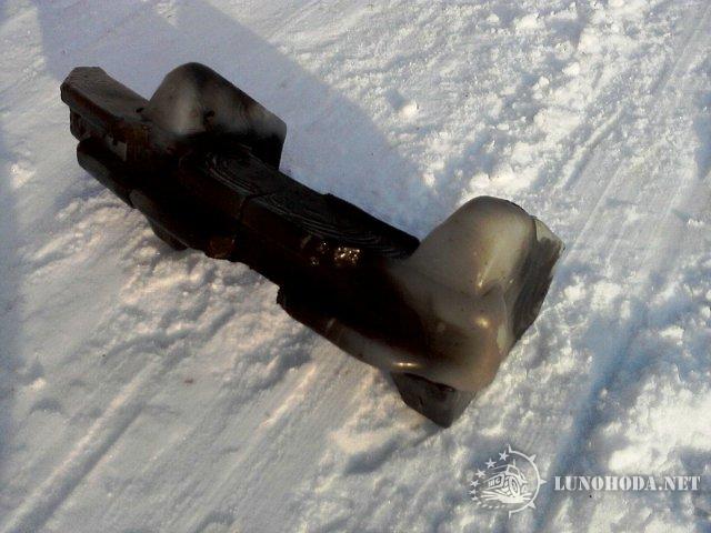

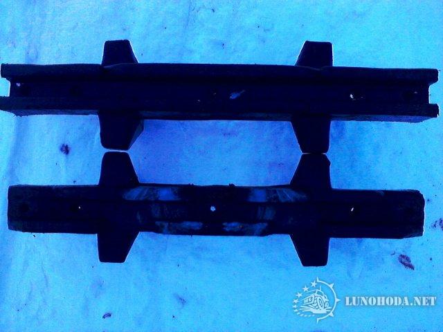

сегодня изменил матрицу и как всегда первый блин комом( недогрел)
бело-черный потому , что смотрели как распределяется масса в форме

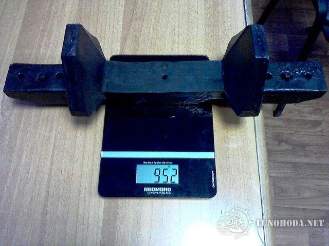

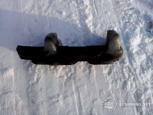

второй получился

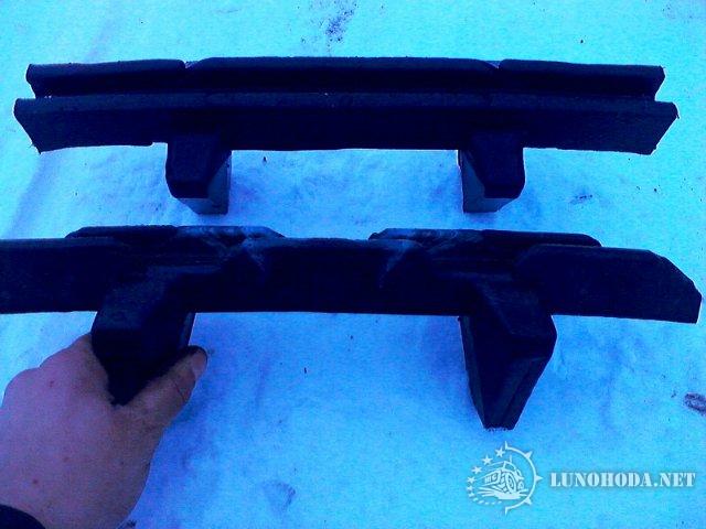

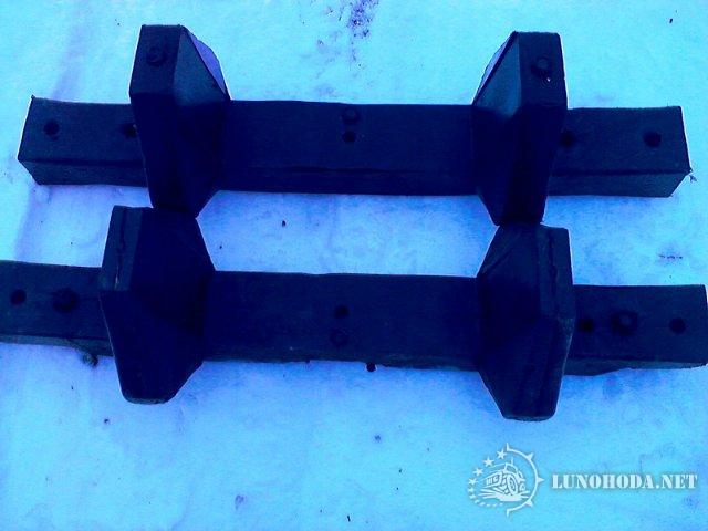

сравнение старого и нового
изменился наклон клыка и он стал уже в верхней части
появились деления грунтозацепов
максимальный угол сопряжения траков при проходе звезды
вес старого трака
вес нового и изменилась цена расчетная 320р
провели эксперимент -- трак и 4 шт болта м8х60 с гайками в баке с водой имеет положительную плавучесть т.е. не отяжеляет вездеход на плаву в отличии от металла

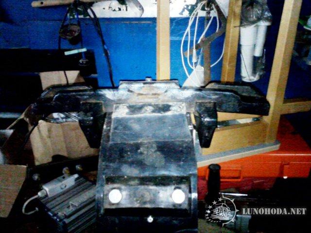

посадка на звезду ( фото дерьмо)
