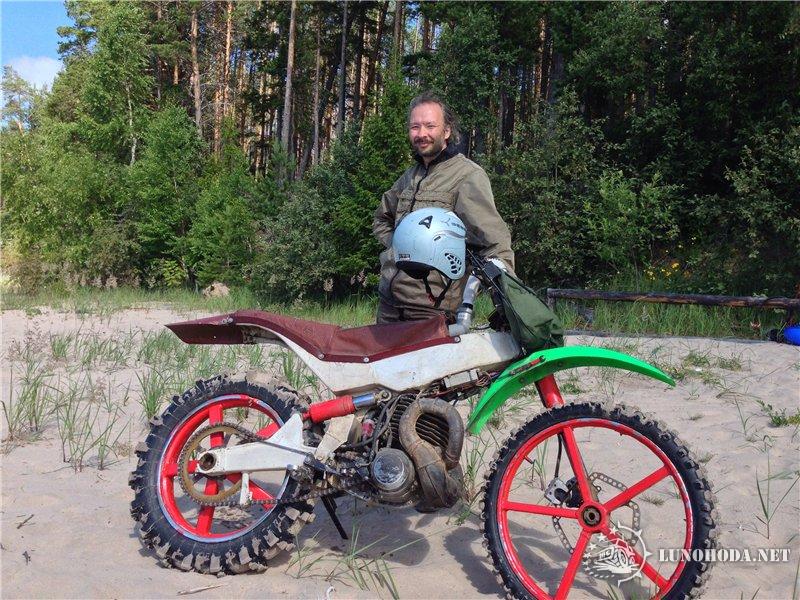

Алексей!
Какой вес у мотоцикла?
Можно ли увидеть отдельно узлы (фото)?
Алексей Гарагашьян
Сообщения: 3757
Репутация: 13
Имя: +7 (921) 315-51-41
Контактная информация:
Сообщение Алексей Гарагашьян » 01 янв 2015, 00:13
Движенец писал(а):Какой вес у мотоцикла?
Точно не помню, Вроде около 85 - 90 кг. Надо будет взвесить в последней комплектации.
Сейчас фотографий мало. Через некоторое время постараюсь сделать снимки, если к теме будет интерес.

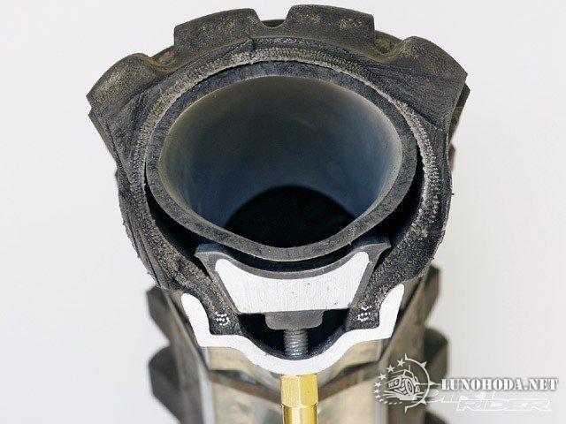

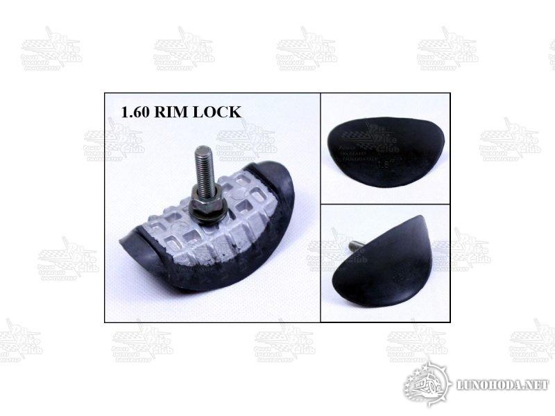

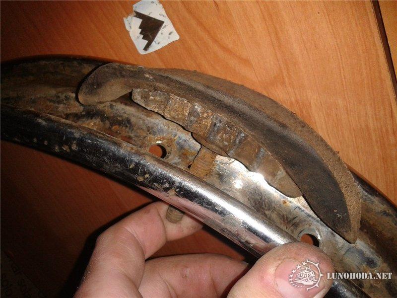

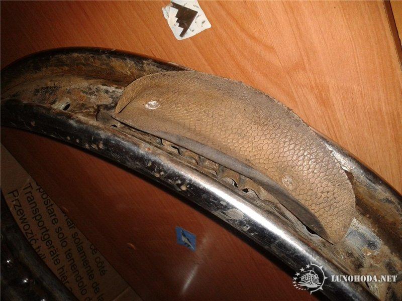

Алексей интерес будет конечно . Сам я лично с юных лет слежу за вашими мото самоделками со статьи мод.констр. как я делаю мотоциклы .с той поры и увлекаюсь . по вашим рекомендациям в статьях журнала мото применять цепь от ижа на мотиках типо минск восход а на иже цепь с шагом 19.05 всегда помогала :roll: а какую же вы на этом мот. применили цепь ?
с вашего позволения добавлю немного фоток . для информативности фото специального держателя так называемый шинодержатель используя его у меня ни когда не отрывало сосок на камере мот. очень нужная и полезная вещь

Иван Кк
У меня совершенно другой шинодержатель собственной конструкции. Он раз в двадцать легче того, что на фото и существенно проще, а по надежности не уступает.

Алексей Гарагашьян
Сообщения: 3757
Репутация: 13
Сообщение Алексей Гарагашьян » 01 янв 2015, 21:49
Мой шинный зажим похож на рессорную стремянку, только маленькую, с резьбой М5. Она продета сквозь отверстие в шине вплотную к бортовому кольцу. Концы с резьбой проходят сквозь отверстия в ободеи притягиваются к нему гайками. Бортовое кольцо прижимается к ободу. Так шина надежно фиксируется на ободе.

Мотоцикл действительно очень интересный , а передняя и задняя подвеска вообще творение инженерной мысли , хотелось бы узнать по подробнее про заднюю подвеску , подробные фото самого "маятника" и размеры примерные. И как крепиться колесо ,существуют ли задние тормоза ?А так же хотелось бы спросить - от чего такой аммортизатор ? Как он выдерживает такие нагрузки? Пожалуйста , если это вас не затруднит , сделайте больше фото маятника поближе и самой рамы мотоцикла, чертежи , если таковые есть ( ну или размеры )

Сообщение Алексей Гарагашьян » 06 янв 2015, 23:16
В ближайшее время до мотоцикла не добраться для фотографирования. Его закрывает большое количество всяких деталей и материалов.
Амортизатор полностью самодельный. Упругий элемент - воздух, гашение колебаний гидравлическое. Диаметр штока 40 мм Диаметр цилиндра 50 мм. Ход около 70 мм. Ресивером компенсационной камеры служит маятник.
Задним тормозным диском служит звезда. Тормоз с механическим приводом. Все очень просто, надежно и легко.
Ремень не будет работать в грязи. Мусору, попавшему под него некуда деться.Кроме того, представь габариты ременной передачи с отношением 5.67!

Практический вопрос: Как сделаны колеса?
Готовый обод и ступица - это понятно. Непонятно как приварить "спицы" к ободу, чтоб геометрию не повело? Поделитесь пожалуйста опытом.

Сообщение Алексей Гарагашьян » 29 янв 2015, 21:53
Сварка производится в кондукторе.
