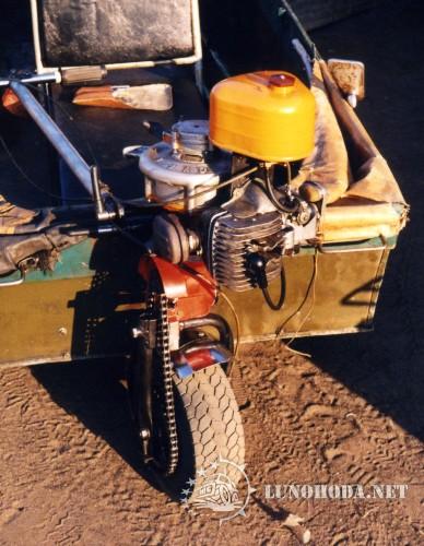

Они мне доверия не внушают - слишком форсированные и спец топливо требуют. А наш ширпотреб чуть ли не на самогоне работает. Впрочем Вы правы, придётся на импорт переходить. Наше найти становится всё труднее. Я уже глаз положин на Бригсы, что на газонокосилках. Немного изучил этот двигатель, даже один старый разбирал.
После утопления Урала, эксперименты с пилами не закончились. Я попытался, используя максимальное количество безпроблемных готовых деталей, изготовить гибридный двигатель. За основу взял Дружбу с контактным зажиганием. От сцепления отрезал фланец и на него приварил периферию от сцепления Урала. Из четырёх колодок оставил только две. Поршневая установлена от V-50. Палец на 12 мм. Предыдущий хозяин пилы, зачем-то спилил с улитки охлаждения часть букв из названия пилы «Дружба-4». В результате получилось «Дуб-1». Мне такое название для гибрида понравилось. Двигатель получился мощнее V-50, но с меньшим моментом и пиковой мощностью, чем Дружба. Характеристика круто падающая, максимальные обороты зашкаливают за 6000 об/мин. Длительно отдаваемая мощность стала больше чем у пилы. Абра с Дубом лениво трогается с места – сказывается отсутствие первой передачи и малый крутящий момент. Едет со скоростью 30 км/ч, преодолевая все горки, ранее доступные на второй передаче. Мощности двигателя вполне хватит и на большую скорость, но от вибрации начинаются сбои в работе карбюратора. В принудительном охлаждении отпала надобность. Дальнейшую доводку пока не проводил. Если займусь ей, то сниму улитку и срежу все рудименты, связанные с принудительным охлаждением. Запуск будет шнуром за маховик. Далее надо избавляться от поплавкового карбюратора, ставить другой глушитель и переделывать коленвал.

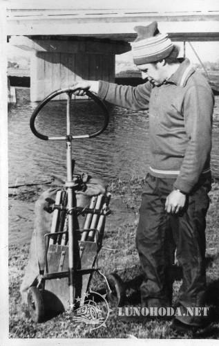

Мой рассказ о реализованных идеях был бы не полным, если бы я не рассказал о надувной амфибии. Как ни странно, это была моя самая первая конструкция. Собиралась в квартирных условиях для домашнего хранения. Тогда я замахнулся на вроде бы недостижимые требования – в разобранном виде должна помещаться в ячейке камеры хранения, ездить и плавать как под мотором, так и от мускульного привода, вес 40 кг. В сложенном виде должна выглядеть как багажная тележка. Как ни странно сделал и испытал. Даже начал заниматься доводкой. Но тогда амфибия выглядела слишком дико, вызывающе и не стандартно. Я не выдержал издевательства зевак, критики друзей и разобрал конструкцию. Сейчас, спустя тридцать лет, я понимаю, что тогда был прав в выборе идеи, так как опять к ней вернулся. В последствии из деталей амфибии был собран Трайк, который помещался в надувную байдарку Ласточка. Жаль, что по амфибии не осталось фотографий, кроме упаковки на тележку. Могу привести только схему её устройства и описание.
Схема надувной амфибии
За основу была взята надувная лодка Волна. В её кормовую и носовую части были вставлены дугообразные распорки. Между распорками находилась состоящая из двух частей килевая балка. Стыковалась она на втулке поперечины. К втулке крепилась силовая балка и была приварена поперечина, к концам которой крепились педальные шатуны с колёсами от асфальтовых лыж. На фото тележки, носовая распорка выполняет роль ручки. Поперечину с шатунами, колёсами и передней частью килевой балки, тоже хорошо видно. При движении по суше, концы поперечины продевались через отверстия в днище лодки. На воде шатуны с колёсами снимались, а отверстия в днище глушились шайбами, стянутыми винтами. К силовой балке крепилось съёмное сидение от мопеда Рига-4, и поворотно откидной узел мотоблока. Верхняя часть мотоблока без изменений использовалась на Трайке. Вилка с колесом были другие. На вилку была установлена съёмная педальная каретка. Натяжение педальной цепи осуществлялось талрепом – оттяжкой. Для движения по воде, каретка снималась. Двигатель заводился шнуром за катушку на правой шейке коленвала. Переднее колесо собрано из двух, вставленных одна в другую, покрышек от Мишки. Обод согнут из обода дорожного велосипеда. Втулка тоже взята от дорожного велосипеда. Удвоенный комплект спиц от колеса Мишки. Моторная звёздочка 25 зубьев, крепилась к втулке, как на велосипеде с мотором. На воде, колесо заменялось на винт, так же как на Абре.
Амфибия, упакованная на тележку.

Отшельник - что Вы думаете о том, чтобы в качестве двигателя как на суше, так и на воде использовать силовой комплект от "китайского мопеда"...?...
Вопрос не праздный.
Я, неожиданно для самого себя, увидел преимущества Ваших Амфибий...

Вы правы, при сбрасывании оборотов, двигатель на какое то время ещё остаётся связанным с трансмиссией, но потом сцепление прекращается.
Владимир Дмитриевич!
Саня!
Современные полтинники, это не наши отечественные газульки. По слухам, в недалёком будущем на них тоже введут права и регистрацию. Бриггс по кубатуре в трое превосходит полтинник, хотя мощность у них одинаковая. Разные моторесурсы. А главное, Бриггс со своей паровозной характеристикой позволяет обойтись без КПП. Я просто решил выбрать лучшее, заодно проработать вариант регистрации амфибии как мотоблока с прицепом в ГосГорТехНадзоре.
Двигатель Американской фирмы Бриггс энд Страттон, пожалуй самый дешёвый и простой. Вместе с косилкой, можно найти экземпляр дешевле 10000 рублей. В двигателе нет ни одного подшипника, втулки или вкладыша. Нет никаких регулировок. Нет даже гильзы цилиндра. Клапана, зажигание и карбюратор не регулируются. Бензобак со встроенным безпоплавковым карбюратором полностью герметичен и не допускает протечки топлива. Масляного насоса в двигателе нет, смазка осуществляется разбрызгиванием. Двигатель снабжён простейшим, но вполне эффективным регулятором оборотов. При весе в 9 кг, может длительное время выдавать полную мощность в 3,5 л.с. Обороты коленвала при этом едва превышают 3000 об/мин. Такой паровозной характеристике способствует громадный рабочий объём, почти 150 кубических сантиметров. Главное преимущество – вертикальный коленвал и фланцевое крепление. Это позволяет состыковать его с дейдвудом лодочного мотора и обойтись редуктором с небольшим передаточным числом для движения по суше.

Отшельник писал(а):...то позволяет состыковать его с дейдвудом лодочного мотора и обойтись редуктором с небольшим передаточным числом для движения по суше.
Насчёт стыковки с лодочным мотором - я понял...
А вот насчёт движения по суше- тут я чего-то не вижу преимуществ вертикальной оси вращения коленвала...
И всё-таки - почему не ограничиться 50-тью кубиками?
Выбор-то агрегатов по китае-мопедам щас ну очень обширный...
И ещё - почему Вы писали именно о механической коробке передач китае-мопедов?
Я не очень хорошо (пока) в этих агрегатах ориентируюсь, поэтому хотелось бы просвятиться...
Будьте внимательны к своим мыслям – они начало поступков. (Лао Цзы)
Отшельник
Сообщения: 34
Зарегистрирован: 21 дек 2009, 20:29
Откуда: Ярославль
Сообщение Отшельник »
Повезло вам, что не удалось выпендриться!
Первое приимущество - не надо переориентировать двигатель. Второе - колесо под двигателем, трансмиссия выстраивается в линию и становится компактнее и легче. Если выполнить модульный разьём по сцеплению, то при замене колеса на дейдвуд, снимается вся ходовая и не висит мёртвым грузом на корме - на воде это очень ощутимо
Применение мопедного двигателя оправдано только на суше. 50 кубов не позволяют обойтись без КПП, а это лишний вес. Мощность современных полтиников позволяет лёгкую лодку вывести на скольжение. Но с цепной передачей это не сделать - нужно что то более оптекаемое. Примастрячить к мопедному двигателю лодочный дейдвуд - слишком сложно и весит всё это немало. Вот я и ищу что то лёгкое, мощное и простое.
Двигатель с механикой легче и компактнее, на мой взгляд. Полные автоматы, кроме скутеров, мне не попадались. На полуавтомате, с одним только автоматическим сцеплением, мне удалось покататься - я от него в восторге. Только зачем зацикливаться на том, что для воды не пригодно. Компоновка с мотопилами - самая оптимальная, простая, лёгкая и удачная для мотоблочных амфибий.

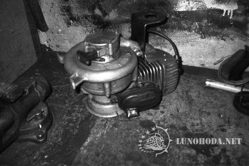

Отшельник писал(а): В двигателе нет ни одного подшипника, втулки или вкладыша.
Это ... как?
Отшельник писал(а): Двигатель снабжён простейшим, но вполне эффективным регулятором оборотов
А характеристики зависимости вращающего момента от оборотов у Вас нет?

В двигателе действительно нет сменных элементов качения или скольжения. Коленвал крутится в расточках картера, шатун алюминевый без втулок и вкладышей и поршень ходит по алюминевому цилиндру без гильзы или хрома.
Характеристики нет. Если поискать в Интернете, то по фирме Briggs & Stratton есть сайт. В нём можно найти всё что угодно.
Не берите себе это в голову! Соберите что нибудь простое, по типу моей Романтики или Абры с V-50. Понимание сути придёт потом само.
Я думал над такой идеей - на воде есть приимущество, но не в обтекаемости, а в том, что не нужна смазка. Дело в том, что цепь в воде быстро промывается и изнашивается от сухого трения. Ремень чувствует себя превосходно! Но на суше придётся переходить на цепь - шкивы забиваются налипшей грязью.
Сделать из колеса движитель, я пытался ещё на Туристе. Там ступица колеса выполняла роль центобежной турбины водомёта, а на оси стоял дефлектор. Управление по курсу- рулём тунельного винта. От идеи пришлось отказаться - колёса пенили воду, а винт на такой газировке не работал. Автомобиль плыл только прямо и медленнее, чем под одним винтом.
Ваша идея на счёт велосипедного колеса с лопастями вполне реальна. Я думал об этом, но решил не использовать - слишком большая осадка да и от картовской резины не хотелось отказываться - компактная и надёжная.
