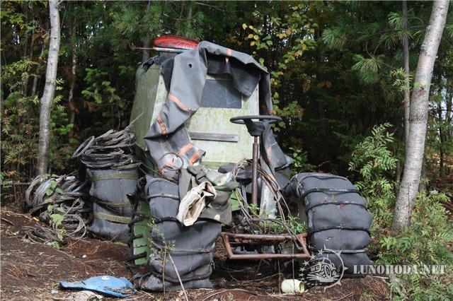

Еще у него стоит такое чудо-
Загорелось ему его отреставрировать (из леса притащил), кольца муравьинные я ему купил, пусть тренируется, а сам подумал, что фигня это все. Завязываю я продавать свои вездеходы. Нехрен городским стрелкам, которые пуляют во все, что движется в тайге делать.

Вообщем порежу я этот вездеход на строительство нового, а из того, что останется, хочу Кузьмичу примитивное шасси на кировских камерах сделать, чтобы он весной со своего бурана на него мотор ставил.
