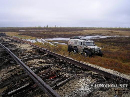

Сталинская 501 стройка и некоторые ее частности.
С 1949 по 1953 года по просьбе ))) тов. Сталина необходимо было построить ж/д дорогу от Норильска до Салехарда и далее до Мончегорска (Кольский полуостров). Цель построения дороги понятна- переброска полуфабрикатов никеля от места добычи до места окончательной переработки. Дополнительно дорога должна укрепить север страны и решить другие народнохозяйственные задачи. Наверное одной из них возможно было- куда деть всех врагов народа в послевоенный период?
Лозунг брошен и все как один под предводительством уважаемых руководителей страны начинают выполнять поставленную задачу. На север свозятся зеки, обслуживающий персонал ))) и всевозможные материальные ресурсы, в том числе отработавшие свой век рельсы с разобранных дорог всей России и стран зарубежья. Начинается могучая стройка, по масштабам сопоставимая с Беломорканалом и БАМом. В итоге по официальным данным одновременно трудилось на стройке до 80000 человек. Сколько человек осталось там навсегда- не ясно, но лагеря, огороженные со всех сторон заборами из колючей проволоки со сторожевыми вышками, стояли примерно через пять километров. В итоге, какие -то участки строятся более успешно, какие- то менее, но как только инициатор стройки умер, все сразу же и прекратилось. Вот так закончился некий «дембельский аккорд» товарища Сталина.

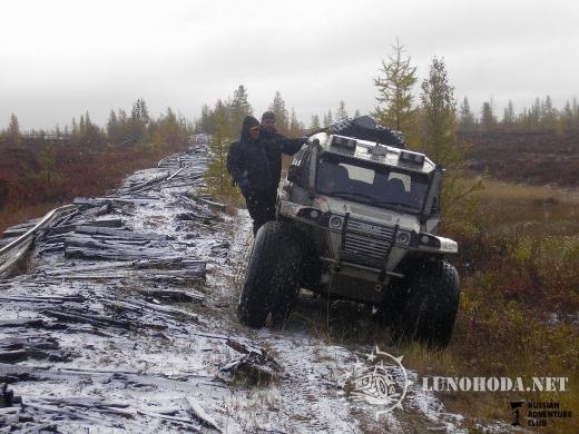

Сейчас это то, что вы видите на фотоснимках по итогам нашей поездки в эти места- разваленное полотно дороги, кривые рельсы, сгнившие шпалы и выпирающие над тундрой мосты. Дорога в никуда...

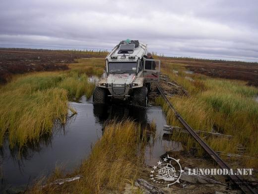

Рабочие моменты поездки.

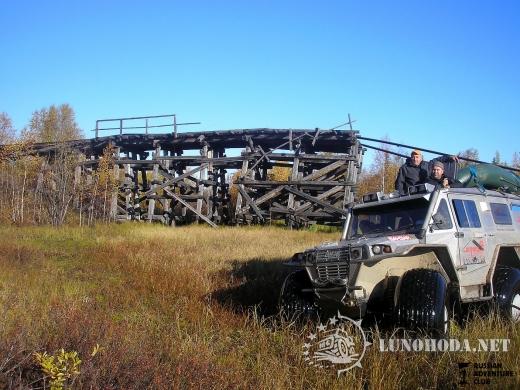

До внедорожной части маршрута все доехали на Toyota Land Cruizer, в том числе и вездеход на большом прицепе сзади. Север обрадовал выпавшим снегом (15 сентября) и хорошим отношением людей, которые попали под наше «обаяние» на этой предстартовой части пути.
От них исходило ощущение не полной веры в возможность реализации наших планов... Звучало это примерно так- «Мы ходили на спортивных машинах шестьдесят километров в одну сторону и вернулись обратно. Мы не смогли победить дорогу, а как вы с этим справитесь? Ну не знаем, не знаем...Идите, потом нам расскажете, как все получилось».

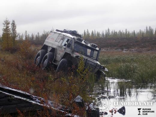

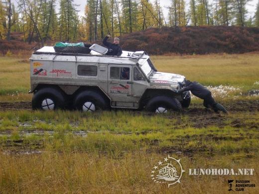

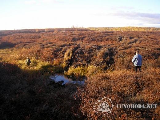

И мы пошли и даже почти полетели, как минимум быстро поехали целых пятнадцать первых километров, а потом началась мистика... Как и десять лет назад на «Бобрах» примерно в этом же районе сломались ролики натяжителей гусениц, так и в нашем случае, началось все с поломки ходовой... Раздался щелчек, и вроде на первый взгляд все осталось стоять там где и было, но машина просто перестала нормально бороться с болотной жижей. Диагноз поломки определился наиболее опытными экспедиционерами молниеносно- «Все плохо, у нас срезало правую полуось привода переднего правого колеса»- закричали акционеры на пассажирских креслах. «Все хорошо»- сказал главный конструктор и однофамилец с машиной Макаров Алексей –«У нас есть запасная». Как оказалось, диагноз после вскрытия узла подтвердился и еще через два часа плюханий в болоте с небольшими выкриками в адрес чьей-то матери все заработало.
Если сказать, что это штатная ситуация, то значит соврать себе и всем остальным. Еще одна такая поломка, и технику можно оставлять на зимовку, а самим каким- то образом выбираться из пампасов. Легко сказать выбираться. Пройти пару сотен километров по болотам - задача не из легких.
Как оказалось, это была единственная поломка....хотя еще можно сказать про другую - отвалились обе ручки дверей вездехода... К сожалению, не все железяки отечественного серийного производства, установленные на «Макаре», отработали надежно. Не взирая на эти беспрецедентные потери, в дальнейшем все шло почти в штатном режиме.

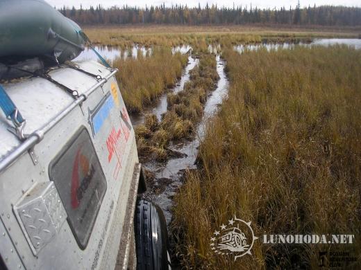

Среднесуточные дневные переходы составляли от 26 до 70 км. За пять дней весь маршрут внедорожной трассы Надым-Аксарка- (Салехард) длиной в 320 километров оказался пройден. Естественно, не все так просто нам далось. Движение по тундре с болотными низинными участками требовало тщательного подхода к себе. Практика показала, что вот так просто взять и напропалую ломануться, может быть себе дороже. Желательно предварительное прохождение ногами этой болотной жижи. Веселое и согревающее занятие - если пешеход не утонул, значит, можно и на технике ехать.

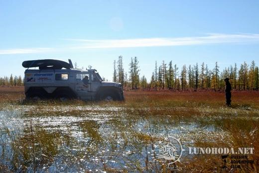

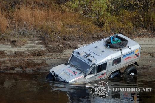

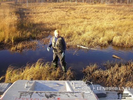

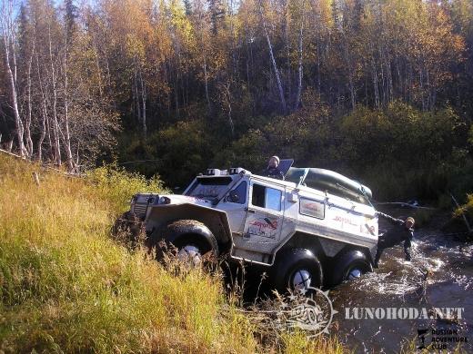

Не обошлось и без водных преград по ходу маршрута... Большинство мелких ручьев и канав мы легко переезжали, но в девяти случаях приходилось работать с полным объемом телодвижений по переправке нашего железного испытуемого. Все начиналось с отстегивания с крыши «Макара» легкой надувной лодки и переплывания на противоположный берег трех участников процедуры. Далее шло перетягивание вездехода веревкой. В тех случаях, когда берег был слишком крут, да еще со скользким илом на дне реки, приходилось пользоваться лебедкой. Ширина переплываемых рек была от 20 до 70 метров.

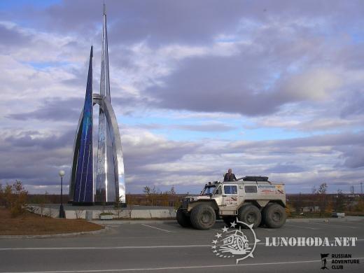

Иванов А и Ганаев А

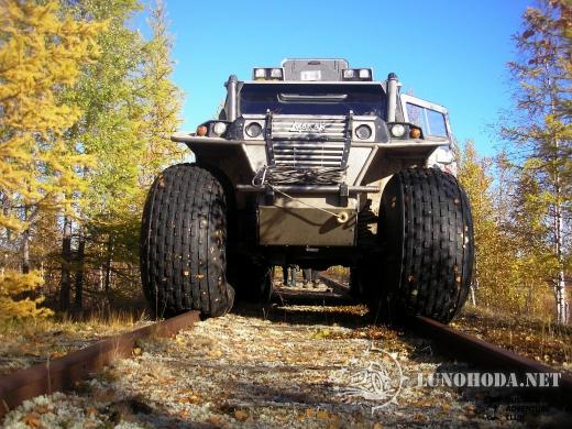

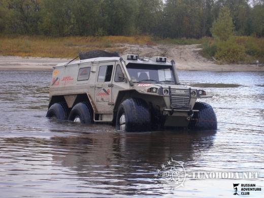

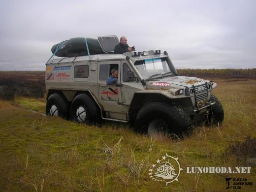

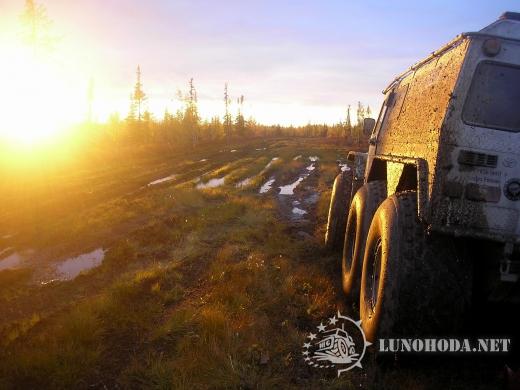

АВТОМОБИЛЬ « МАКАР »
Колесная формула 6Х6
Двигатель дизельный TOYOTA 1KZ-TE ( 130 л/с )
АКПП.
Мосты- TLC 80 имеют принудительные блокировки.
Раздаточная коробка- доработанная от Toyota SURF
Каркас кузова изготовлен из титановой трубы 38/2 и обшит алюминиевым листом 1-1.5 мм. Утеплен пеноизолом 20 мм.
Для обогрева в холодное время года установлен Вебасто.
Сухая масса - 2540 кг.
Запас топлива – 380 литров.
Скорость на плаву - 0.5 км/час
С навесным лодочным мотором – около 5 км/час
Грузоподъёмность – 1000 кг.
Крейсерская скорость – 70 км/ч. (2300 об/мин).
Габаритные размеры
Длина – 5680 мм.
Ширина – 2400 мм
Высота – 2380 мм
Шины ТРЕКОЛ ( 1300 600 533 )
Вместимость –4 человека.
Расход топлива по дороге с твердым покрытием при скорости 65- 70 км/ч – 15,5 л/100 км., по бездорожью – 3,8 – 4 л/час. ( фактический )
Конструкция вездехода рассчитана на автономное проживание всех членов экипажа в любых погодных условиях примерно на 10 дней путешествия.
Последовательность изготовления вездехода можно более подробно увидеть на сайте http://www.russianadventureclub.ru
