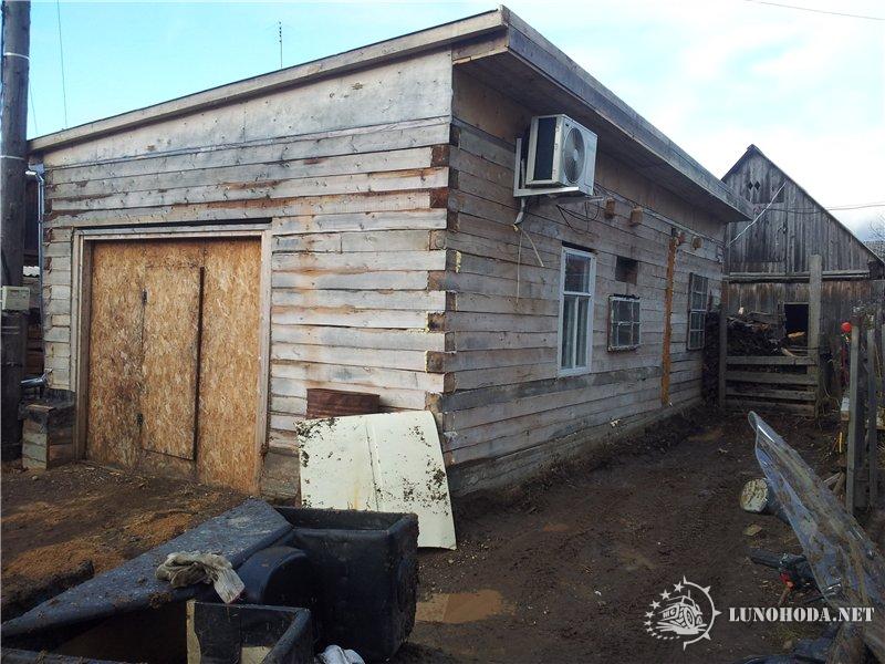

Одну стенку зашил железом листовым, как средство защиты от искр т.к. часто приходится работать обрезным станком и все искры летят на нее.
http://s020.radikal.ru/i721/1311/70/4ec9e0db51b5.jpg
