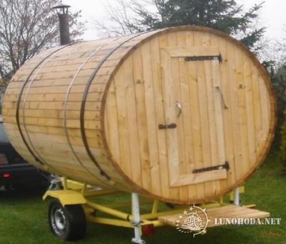

Надо срочно построить дом. Вот такой.
Размер диаметр 2.40 длинна 6м. Как сделать?
Р.С. будет стоять на земле.

А в чем проблемы? Сколотил три диска (минимум для 6 метров длины) нужного диаметра, установил на ровной площадке вертикально торцевые и один в качестве переборки примерно посередине. И пошел обшивать обрезной доской (как раз в стандарте идет шестиметровая). Сверху ленту металлическую 40х4 для прочности и декора. В качестве фундамента - все что угодно - фбс, кирпичные стеночки на 1,5 кирпича (40 см) поперек цилиндра по краям и по центру, из швеллера подрамник и т.д.

sergej
если не хочется подгонять с большой точностью( что кстати весьма трудоемко)то можно набрать обшивку через полиуретановый клей. он и от протечек избавить и склеит всю обшивку в единый цилиндр.клей немного расширяется, так что зазоры заполнит.я собирал как на него восьмигранный эркер из клееного бруса, помну там вначале ошиблись толи с длиной толи с градусами, короче суть в том, что два бруса склееные торцами разорвать не могли. пришлось пропиливать рядом, и зачищать болгаркой. единственное что материал должен быть сухой. влажный так хорошо не клеится, хотя перед проклейкой рекомендуюют смачивать. торцы я набрал бы в два слоя-перпендикулярно друг к другу, между ними можно проложить ветрозащиту от сквозняков

Это основная проблема, как мне кажетсяOleg писал(а):ага, только сверху затекать будет. надо как-то бы по другому.
Если использовать технологию бондарного дела, то наверное это очень трудоемко.Хмур писал(а):Книги по бондарному делу тебе помогут
то же так же подумалLe Penseur писал(а):можно набрать обшивку через полиуретановый клей
так подразумевается утеплять полностью, и из нутри вагонкой обшить.Le Penseur писал(а):торцы я набрал бы в два слоя-перпендикулярно друг к другу, между ними можно проложить ветрозащиту от сквозняков
Так же вопрос чем лучше утеплить?
