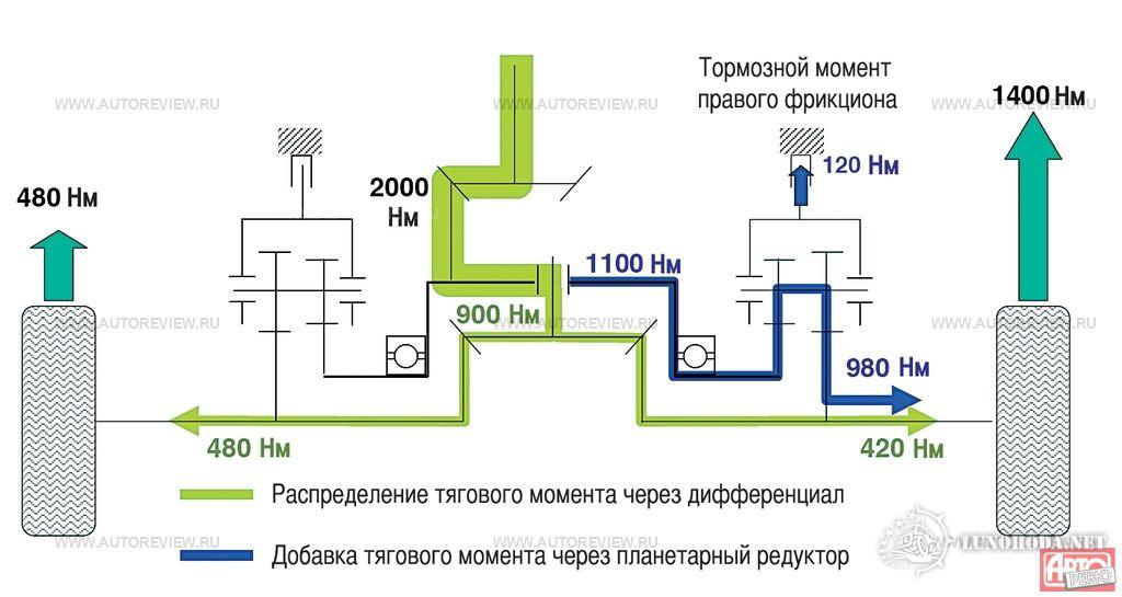

http://www.autoreview.ru/archive/2008/01/bmw_seminar/Кинематическая схема дифференциала DPC (он же ZF Vector-Drive) в действии. Зеленым показан поток момента, который шел бы через обычный «открытый» дифференциал, составляющий «основу» DPC. Но когда электроника частично замыкает на корпус правый фрикцион (на этом теряется 120 Нм), то часть тяги через дополнительный планетарный редуктор перераспределяется на правую полуось, в сумме давая на ней 1400 Нм вместо обычных 1000 Нм. Левому колесу при этом остается всего 480 Нм. Разница тяги на левом и правом колесах и создает вращающий момент, который «ввинчивает» автомобиль в поворот
Конечно не гидро, но идея интересная
