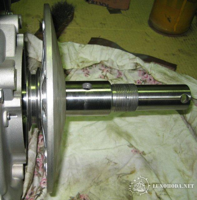

lunatik писал(а):
Белый Дом писал(а):"Буран-Шасси" делают свой вариатор не разборным, т.е неподвижный диск не снять с вала. Дело в том, что неподвижный диск они приливают на вал, а не садят на резьбу как другие изготовители.
Женя, а откуда данная информация, чьёто мнение или информация из первых рук? [:})
От пердставителя с завода.
Я интересовался, можно-ли разобрать варик и расточить вал до диаметра 25,4.
Написали такой ответ.

Сообщение lunatik-1 » 21 ноя 2011, 20:07
... сомнительно ... надо пробывать открутить [:})
Сообщения: 7108
Репутация: 9
Откуда: Лен. область
Возраст: 35
Сообщение gudvin » 22 ноя 2011, 00:55
Белый Дом писал(а):Так разбирают стандартный вариатор Сафари... Чтоб заменить в нём вал.
Стандартный вариатор с бурана Сафари-Люкс то же залит прямо на вал, а Сафари-Каюр залит на вал 100% (я сразу внимание обратил).
Репутация: 0
Контактная информация:
Сообщение lunatik-1 » 22 ноя 2011, 06:28
Хорошо !
Убедили!!!
У меня есть обе версии, и синенькая и красненькая, попробывать разобрать?
Репутация: 0
Сообщение lunatik-1 » 22 ноя 2011, 06:34
Ты вал двигателя уже отпилил???
Дядя Женя реализовал дополнительный шкив, вот там как раз и пригодилась бы дополнительная длина вала :roll:

Белый Дом писал(а):Я как раз для этого и запланировал его оставить.
Обрати нимание на то, что шпоночный паз на вариаторе не доходит до конца отверстия ( только до канавки) . Потому шпонку надо делать короче на 5 мм..
Сообщения: 7227
Репутация: 3
Сообщение Белый Дом » 22 ноя 2011, 08:22
Дык, уменя уже всё ездит. :oops:
Только я шкив генератора не устанавливал... В планах только было, как доп опция. :oops:

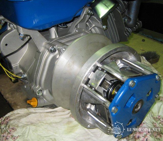

Сообщение lunatik-1 » 02 дек 2011, 02:40
Eugene
Eugene
Сообщения: 979
Репутация: 4
Сообщение Eugene » 02 дек 2011, 08:07
lunatik
А где магнит наводящий ЭДС ?
Репутация: 0
Сообщение lunatik-1 » 02 дек 2011, 09:19
Eugene писал(а):А где магнит наводящий ЭДС ?
снаружи естественно
