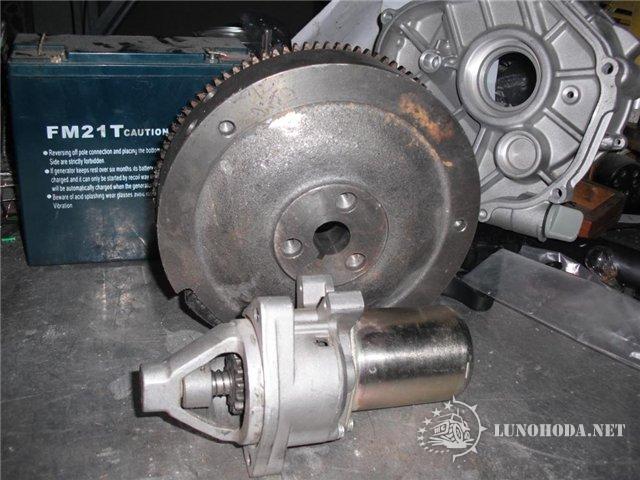

Итак стартер без втягивающего реле подвод бендикса к венцу осуществляеться за счет вращения самого стартера и подачи бендиска вперед по винтовой резьбе.

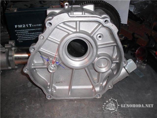

Вован Я писал(а):Итак, вопрос первый. Двигатель "Tiger-390Е" четырехтактник одноцилиндровый новый, обкатал. Воет!!! Из-за чего? Воет с частотой вращения коленвала. Т.е. выхлоп в глушитель ровно в два раза медленнее. Разбирал... Нигде не цепляет и не трет. У них (двигателей) такая работа? Может выбросить балансировочный (противовесовый) вал? Он - не на подшипниках, просто на втулке в корпусе и видно что трется это место. И крутится синхронно вместе с коленвалом, только в другую сторону через шестерни. Кстати, в "200" и "240" - его нет и в помине! Как изменится работа, вибрация? У меня двигатель и коробка на отдельной раме. К общей - через Волговские подушки прикручен.
Балансирный вал вращаеться в картере на подшипниках трения, потенциально слабое место, при попадании в этот узел мусораопилок изнашивается посадка в картере и все ремонту не подлежит. При осмотре следует обратить внимание на качество отливки и обработки крыльев маслоуловителей (назовем их так показаны на фото синими стрелками) и канала маслоподачи (показан красной стрелкой).

mmcl200 писал(а):Балансирный вал вращаеться в картере на подшипниках трения, потенциально слабое место, при попадании в этот узел мусораопилок изнашивается посадка в картере и все ремонту не подлежит. При осмотре следует обратить внимание на качество отливки и обработки крыльев маслоуловителей (назовем их так показаны на фото синими стрелками) и канала маслоподачи (показан красной стрелкой).
то-же картер двигателя

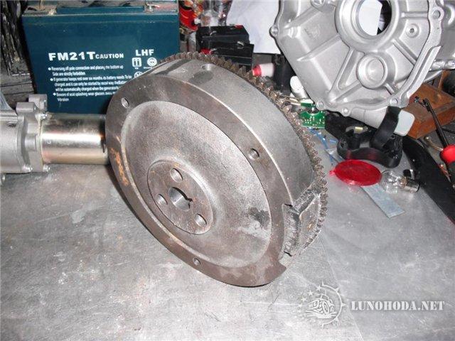

Сообщение mmcl200 » 10 ноя 2009, 12:38
Маховик. с венцом под электростартер, вид снаружи. виден магнит катушки зажигания
маховик вид изнутри видны магниты для генераторамагнетто, типа для подзарядки АКБ

Сообщение mmcl200 » 10 ноя 2009, 12:41
Общий вид на установку стартера и маховика
