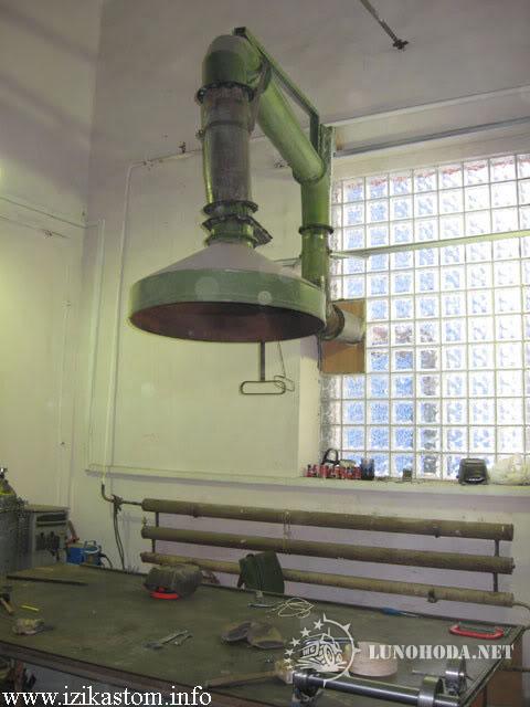

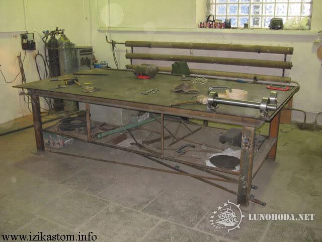

Сварочный стол.
СОбираю инфу и фотографии по кондукторам и сварочным столам.
Это московский от RBT.
и вытяжка

Можно посмотреть у Nitro, в разделе оборудование.
http://www.nitrolab.ru/equipmentr.htm

Кстати подозреваю, что полезным дополнением стола может стать - угловая струбцина.
я вот думаю над габаритами, 800х2400 со столешницей 25мм стальной лист с координатной сеткой.
Основание из 100х100.
nuf
Сообщения: 4364
Зарегистрирован: 02 дек 2008, 11:15
Откуда: Климовск - Москва
Сообщение nuf »
lunatik писал(а):со столешницей 25мм стальной лист с координатной сеткой.
Это наверное хорошо, только имхо, на стол из профилей крепиться проще.
Да и основание 100х100, наверное перебор... :oops:
100х100 просто есть в наличии, покупать 80х80, ну хрен его знает... какая тут экономия в весе "наковальни". :oops:
Он планируется как стационарный стапель без переездов-переносов в угол или на крышу.

Стол 1500х3000 из 10 толще нет смысла.
Ездил сегодня на завод. Примерялся, присматривался, мерял рулеткой.
Остановился на размере 1200х2400мм исходя из своих потребностей, площади и необходимости.
