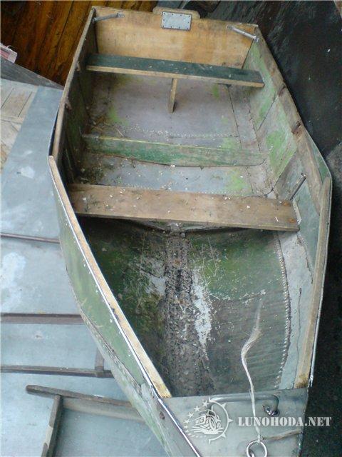

порядок приклёпывания пластин
1. к Клину №1 приклёпываешь полосу №а
2. к клину №1 приклёпываешь полосу №б
3. к клину №2 приклёпываешь полосу №в
4. склыпываешь клинья №1 и №2
5. приклёпывашь клин №3
6. приклёпваешь клин №4
Один нос готов.
второй клепаешь агналогично
потом склёпываешь 2 носа вместе(полоса порядка 150-250мм, как понравиться).
ставишь дуги и боковинки(отверстия не совпадут, пересверливаешь)
Лодка готова!

Вот я и хотел спросить, как регить бушМакс писал(а):но сейчас без доков туда не сунешся, водная инспекция обует!
И попутно вопрос, лодка с плоской кормой прилично идёт на глиссаде, а для водоизмещающего движения больше подходит острая корма, об этом не задумывался??
А вообще красиво получилось.
- Сообщения: 1151
- Зарегистрирован: 07 фев 2009, 11:49
- Откуда: НСО г.Куйбышев
Саня
регестрировать скорее всего не буду, по местным заморным озёрам и рекам инспекция не ездит.
под салютом идёт только в водоизмещающем режиме(ходил в двоём)
под ветерком-8 выходит на глисер но надо приклёпывать буля(коротковата лодка и жопу топит), гоняю на ней лысуху.
единственный минус - в волну сильно брызгает.

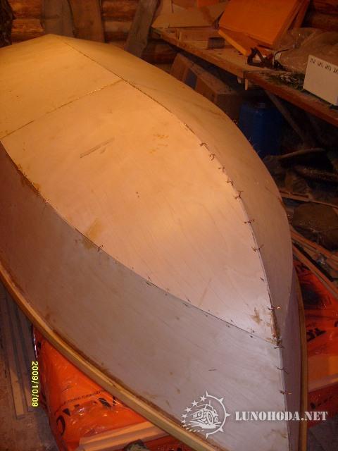

О! Хорошая, какая тема!
Я тоже похвалюсь... Построил летом, в гараже лодку. По роекту - "Сомик".
Материал - водостойкая фанера, дерево и стеклопластик.
Длина - 4 метра.
Ширина наибольшая - 1.6 метра.
Вес с вооружением - 90 кг.
Делал под 15 сильный мотор "Волгарь". Испытать так и не успел. У нас зима как-то рано и резко началась.
Щас трейлер для нее изобретаю.
Вот фоток немного:

Я щас тоже начну хвалиться! Но для начала . Очень аккуратно. А где скуловые брызгоотбойники и хотя бы парочка продольных реданов?White_House писал(а):О! Хорошая, какая тема!
Я тоже похвалюсь...
-4-5 слоёв эпоксидки с стеклотканью снаружи и хотя бы два внутри - на такой длинне 150 - 180 кг к бабке не ходиВес с вооружением - 90 кг.
Зато тридцатку можно смело вешать
