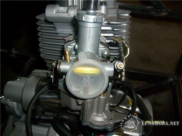

Карбюратор PZ27
- Сообщения: 7228
- Имя: Евгений
Карбюратор PZ27

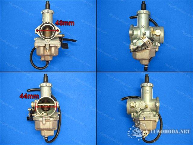

Может кто сталкивался с этим устройством???
Не нашел ни какой инфы по нему.
Интересует меня, вот какая штука:
на карбе есть 3-х позиционный обогатитель (подсос типа), а на другой стороне стоит какая-то тяга с флажком, на ней сделано крепление троса...
Сначала я думал, что это есть газ. Но, оказалось, что трос газа, как у большинства поплавковых, заходит в верхнюю крышку и цепляется за заслонку с иглой.
Что же, это тогда за манипулятор может быть??? На нём еще и винт регулеровочный есть.
На фото этого манипулятора нет...

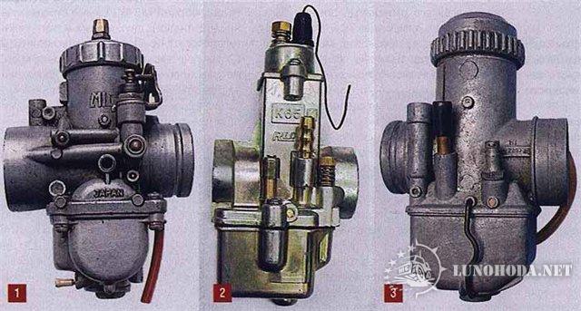

Вот, нашел на этом форуме. Такой же рычажок видно.
А вот и несколько вариантов таких карбов, на первом видно рычажок:
Вот здесь рычажок под номером три:
И название есть: это - пусковой обогатитель, причем, с ручным приводом (как я понял из текстов в интернете, на сложных моторах рычажка нет: его функцию выполняет автоматика.
Читаем про него:
Пусковой обогатитель подает дополнительное количество бензина и воздуха двигателю, пока он не прогреется. Потом его отрубают, или он отключается сам, если конструкция автоматическая.

крышечку бы снял,было бы видно что этим рычашком управляеться заслонка служащая для запуска холодного двигателя,а перекрывает она подачу воздуха чем обогощает смесь. Сфоткай без пластмасовой крышечки и с закрытой заслонкой!

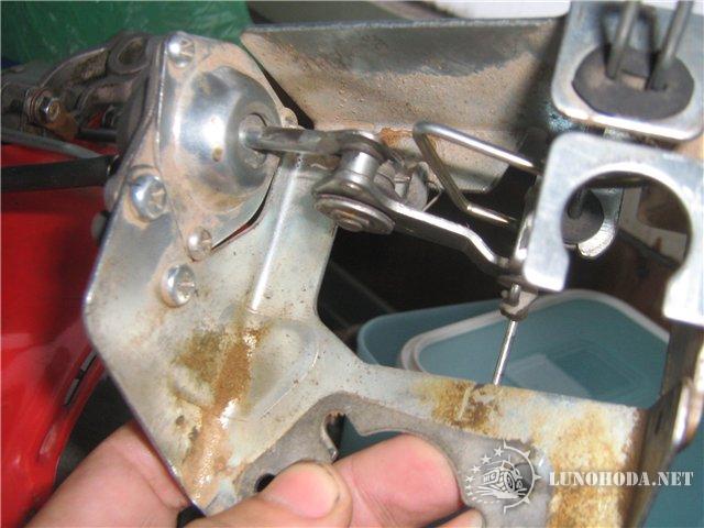

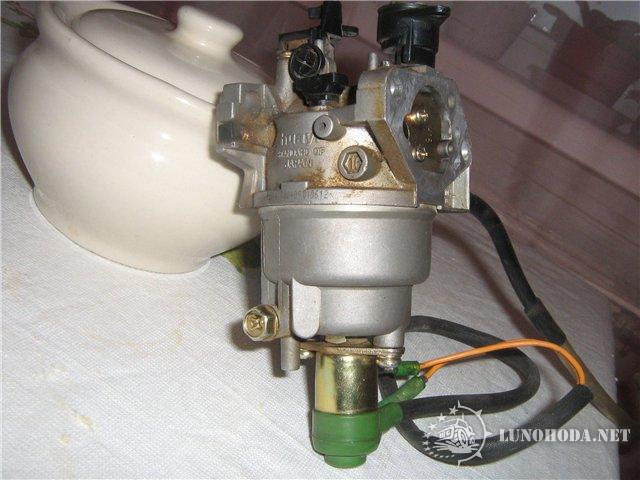

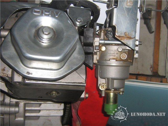

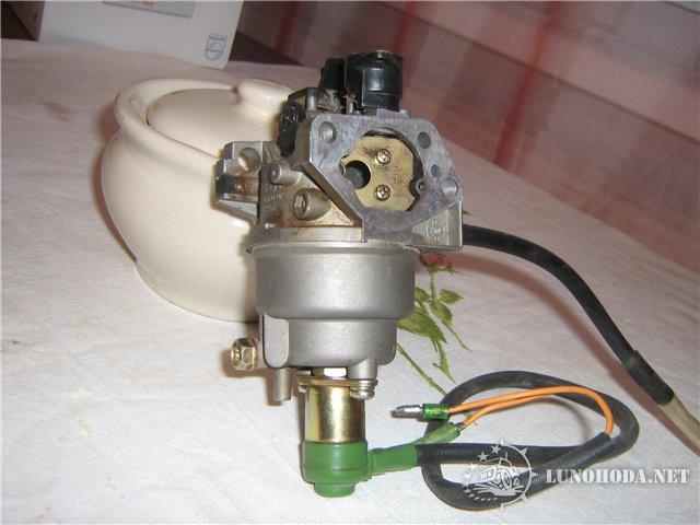

Хочу поменять карбюратор на GX 390 , потому что мотор стоял на бензогенераторе, а будет стоять на мотособаке и изначально у него нет тяг для подсоединения тросика газа - там было автоматически. На какой его логичней поменять, для зимних условий. Без сверловки или замены жиклеров наверное не обойтись? Попробую вставить фото.

Трос проще купить готовый - для скутеров ф-мы Хонда (модели Дио, Такт, Лид), либо родной (он покороче) от 4хтактного Минска.motya писал(а):А электромагнитный клапан снизу карбюратора куда подсоединять? Или вообще не трогать? Как раздвоять трос газа на эту хню? И еще вопрос. На 4-х такники какие ставят бензонасосы и от чего? Самотек из бака не очень хочется - так как центр тяжести хочется пониже да и верхнего бака не имею.
Бензонасос проще вакуумный (Дио, Лид) - самая надёжная приблуда, которая мне встречалась, вот такой:
http://scooter77.ru/product/benzonasos-vakuumnyj/
