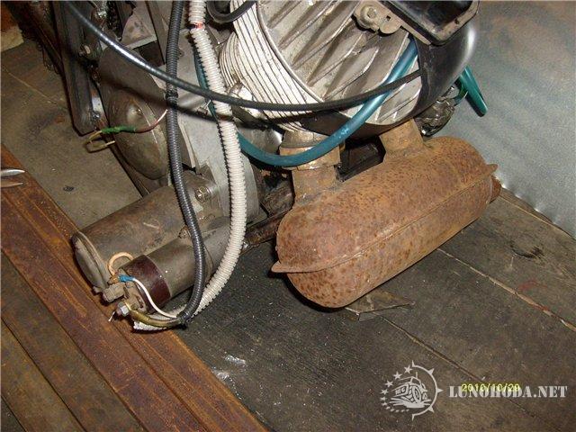

Пологаю что сопротивление у него будет в любом раскладе не больше штатного, а объем в 10 раз больше. Кстати впуск тоже стал тише и значительно, так что видимо штатный давил двигатель сильнее, так как на перекрытии было избыточное давление в цилиндре которое било во впускной коллектор. Да и погерметичнее он сейчасСамопал писал(а):не задушит он мотор?
