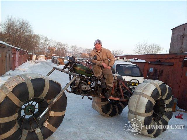

Доброго времени суток. Уже месяц строю трехколеску на базе урала - просьба сильно не критиковать так как первый опыт подобного плана. Основные грабли уже известны - исправляем. Аппарат делается ля охоты, рыбалки и главное подальше от города ... подробные фото выложу попозже. В общем словом незлобным, да делами добрыми ...

Компановка аппарата следующая : движка урал , КПП 1 -днепр , КПП 2 и мост- классика ТАЗ , сопряжение между коробками - кардан через опорный подшибник (с обоих сторон по шарниру). Мост перевернут. В итоге 4 передачи назад и 16 вперед. Колеса - камеры Краз лаптежник , продольная лента ( пожарный магистральный рукав на резиновой основе распущен повдоль - ширина 55-60 см , длинна окружности колеса 430 см ) Минимальная устойчивая скорость по GPS - 4 км/ч . Планируется установка рулевого редуктора ваз либо москвич. :clever:

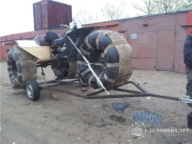

ну вот . Стройка потихоньку двигается: поставлены вторые шубы на задние колеса,сделана зарядка аккумулятора , установлен бортовой компъютер показывающий температуру двигла /напряжение сети/ обороты/ угол опережения зажигания/имеет функцию термостата и менее полезные функции. Сделана телега для перевозки караката и главное сделан проверочный выезд в его естественную среду обитания.... Тут та и вылезли преимущества и главное слабые места , которые впрочем легко устранимы с учетом практического опыта :ok:

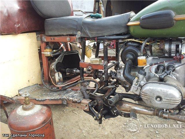

маленько фото по теме и нет

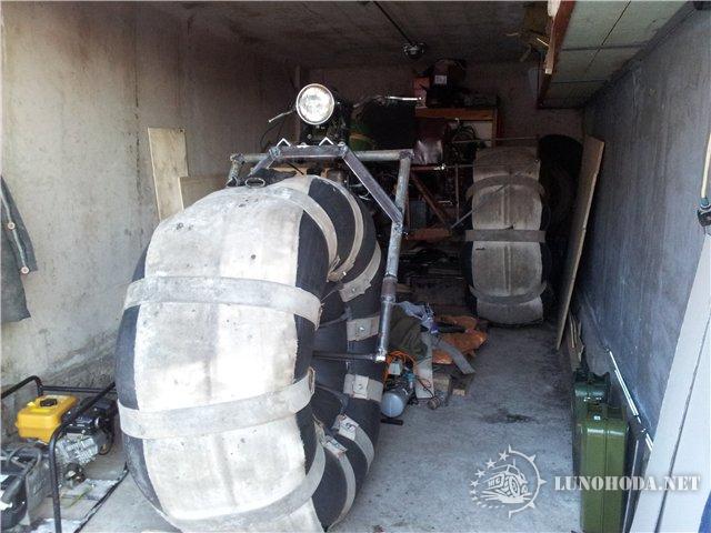

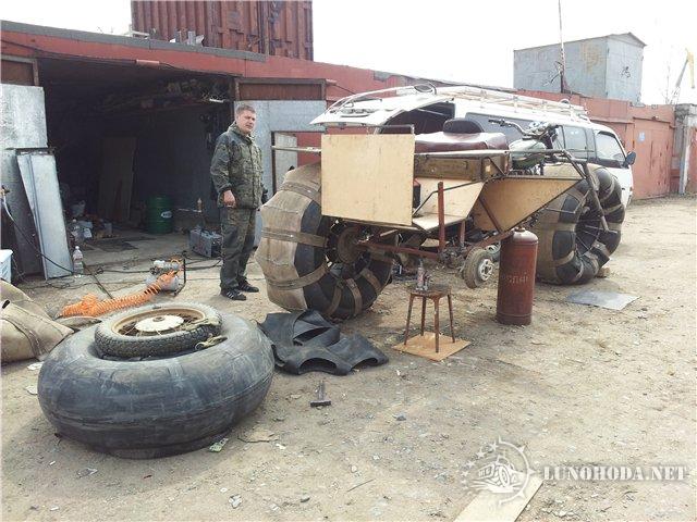

при установке внешней шубы т.к. не было кразовской камеры маленько были доработаны камазовские 1220/400 (по беговой на равном растоянии прорезаны отверстия диам.18см. чтобы камера растягивалась равномерно)

кстати большой угол излома кардана потом вылез боком :)))

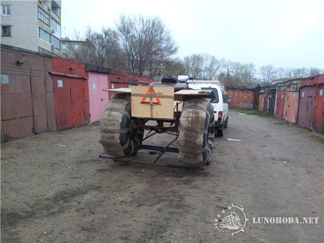

вот так отъезжали на открытие сезона
