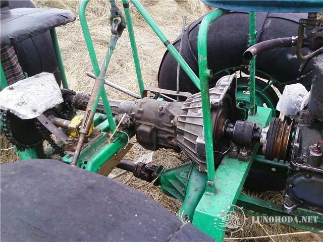

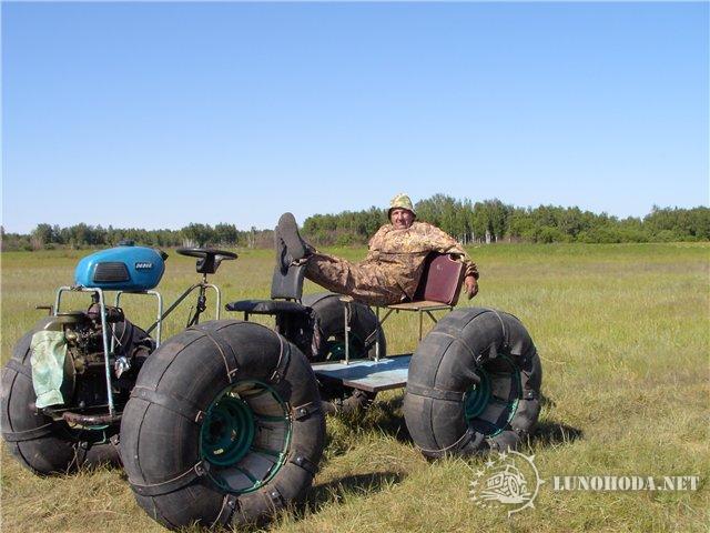

Здравствуйте , хочу показать вам свой Вездеход:
Переднеприводная, всё от М-412 (почти), двиг. УД-1 (3 л/с), звездочки на КПП 11-зубьев, на вторичном валу 41 и 15 , на мосту- 39; на 1-ой передаче роет землю, на твердом с 4-ой плохонько но трогается, 2 больших чел. + 250 кг. груза, часто приходится вставать на переднюю ось ( на болоте), накатали 200км двигатель соединён мягким соединением ( можно поставить любой), двиг. достался новый поэтому его поставил (54кг), плавает ( мосты в воде, до маховика вода 1см- поэтому двиг. глушили спускали в воду и плавали как на плоту ...

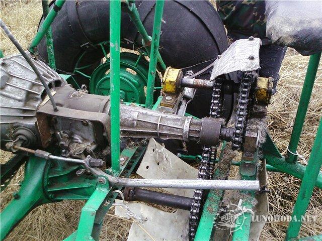

ВитЯ
можете сделать фото крупным планом механизма переключения передач.
На последней фотографии не видно.

Сообщение ВитЯ » 15 ноя 2011, 07:32
ВитЯ
Сообщения: 346
Зарегистрирован: 12 ноя 2011, 15:54
Репутация: 0
Откуда: Новосибирск
Сообщение ВитЯ » 15 ноя 2011, 07:56
Переключение передач вот такое, скорость 3-15км/ч, соединение полурам взято от стыка стрел гусеничного крана , и еще оставил "автоматический газ" (двиг от электростанции) с ним ваще красота. Поездки совершаем в одну сторону 20-30км, расход меньше 1 л/час, грязь не летит , тюнинг не делаю потому-что РАЗБОРНЫЙ . Все взято на металлоломе (все есть очень недорого), если честно - пока собирал, Башка грелась капитально, тут на форуме у людей такие тачки есть-снимаю шляпу,

задумано очень рационально. наш трёхколёсный Бэдкат в газель бортовую еле влазит(приходится колёса задние снимать и сдувать), а этот даже в микроавтобус помещается! вэдовости конечно добавить бы ему... но, с другой стороны, зачем усложнять конструкцию? грунтозацепов можно на передние колёса понаставить или цепи организовать с хорошим крупным звеном.
