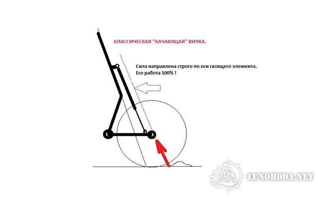

lunatik писал(а):можешь проставить стрелочки векторов согласно твоему имхо?
Вектор реакции опоры (препятствия) будет всегда направлен к центру окружности. Но наша окружность сама перемещается в пространстве относительно препятствия, при этом относительно оси качания вилки возникает плечо. Вилка стремится сложится и далее по уже описанному.
remix59 писал(а):Если нарисовать силу реакции от наезда на препятствие вертикально вверх(красная),
то вроде все нормально, но на деле сила направлена вверх и назад(желтая), точно на ось качания вилки.
Это описание момента встречи с препятствием, когда ось окружности, ось качания вилки, и точка соприкосновения с препятствием находятся на одной линии. Тогда действительно удар принимает шина.
В техническом плане и в сравнении с "просто железной вилкой" этот момент не существеннен. (принцип достаточности).
При всём неудобстве консрукции плюсов я вижу больше чем минусов.

kortaika писал(а):Поверхность колеса - окружность, вектор силы приложенной от препятствия к колесу будет менять свое направление .
Следует уточнить что это относительно оси качания вилки.

А зачем городить подвеску которая работает на 5%.:stop:
Если можно сделать такую же, но работающую на сто. :roll:

remix59 писал(а):А зачем городить подвеску которая работает на 5%.
Я полностью поддерживаю Ремикса, и наверное попытаюсь объяснить что мне категорически не нравится в кинематики на фото:
ось качания вилки находится в геометрически неправильном месте
(к нестандартным решениям аки АГ это не имеет отношения)
Ха! Уже приговор вынес! она работает на 5% при встрече с препятствием, а в остальном на все 95%!
remix59 писал(а):Если можно сделать такую же, но работающую на сто
Вот. А теперь ось качания вилки приподними вверх до уровня верхнего среза окружности и что получим? то же самое! отличаются они лишь моментом встречи с препятствием.
А теперь представь насколько возможно воплотить подвеску с рисунка колесом диаметром 1200 мм в сарайчике? А подумай куда спрятать заднюю часть вилки? (шарнир качания вилки) А колесо у нас широкое, край шарнира описав дугу будет встречаться с рамой!Что за вопрос?! Ответ очевиден- вынести ось колеса вперед! И что мы получим? Колесо стремящееся свалиться в бок!

Если посмотреть тему про трешку "буерак" можно обратить внимание на множество отверстий и странную форму опоры аммортизатора передней вилки. Это я искал оптимальное положение вилки. Есть точки положения оси колеса в которых, в пределах работы аммортизатора, колесо легко рулится и да же самостабилизируется, при этом подвеска работает.

Конечно поедет, сомнений нет.
Я вот то же делал 2004г. из полтинника.
Ездил супер даже с моими 110кг. на горбу, вилка работала на все сто.
Потому и советую, опираясь на опыт.

remix59 писал(а):Потому и советую, опираясь на опыт.
Спасибо. Но ты же понимаешь, что с колесом весом 40 кг, в метр двадцать диаметром и полметра шириной это не-воз-мож-но. Рулевая испытывает колосальные нагрузки, под ней необходимы достаточно мощные опоры. Ось колеса всё равно уйдет вперед, задняя часть нижней вилки вынудит нас сделать это. И колесо будет валится в сторону и само стабилизироваться не будет. И при такой длине, ширине и массе колеса будет трудно обеспечить жесткость вилки в продольном скручивании. Или придется делать каракат таким высоким, что придется к нему трап делать, зато колесо будет на месте.
Я видел такую схему на одном из каракатов на базе урала на форуме, продается. Но вопрос - а оно работает адекватно?
Вы видели на форуме каракат "2 колеса и гуся"? Отличное видео, отличные фоты, был человек который предлагал за него деньги, но я то знаю, я видел в деле, что ОН НЕ ВЕЗДЕХОД, а самобеглая тележка на баллонах. Хозяин боготворит свой " ходик" и рассказывает о покоренных лужах как будто он Кольский пересек. Красиво подать можно, что хочешь.
