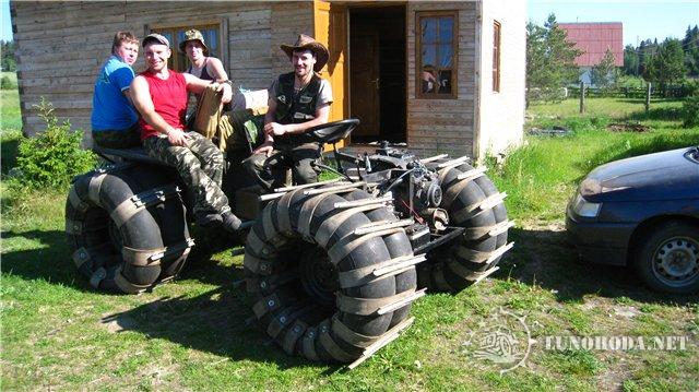

Над этой идеей работаю и дальше, поднял плавучесть пенопластом в колеса , винт подъемный, сложно было поймать соосность пришлось приварить его на прямую для проверки, тогда получается нет заднего хода и тяжело въехать и на глубину и въехать на берег и плюс согнул винт(лопасти) от усилия воды (винт самодельный так как вращение его обратное относительно лодочных моторов ) . В итоге сделал подъемный рычаг с натяжкой, ручкой чтоб на воде въехав можно опустить и поднять при этом колесами от грести назад или вперед фото положу позже, проверил все нечего но ремень скачет от травы но главное на средних оборотах,слетат не слетает , винт великоват я думаю ,но скорость при этом 3-5 км быстрее чем на колесах , видео выложу. Работаю дальше!Школьный писал(а):Так-то идея неплохая была.Dyst писал(а):Не удачное испытание дополнительного оборудования!
А почему не работает - ремень слетает, винт неправильный, за ветки/камни задевает?

С интересом слежу за ходом эксплуатации Вашего вездехода!
Очень интересно было бы узреть привод с КПП на карданы.
По поводу передвижения по воде: кардан заднего моста всё равно ниже "ватерлинии", так почемубы не нацепить винт на него?
Сам занимаюсь ремонтом скутеров кстати, и на Ваш двигатель есть в продаже 180 кубовая ЦПГ. Для своих самоделок я использовал модификацию такого же двигателя, только для квадроциклов - у него встроенный реверсредуктор вместо скутерного колеса...
