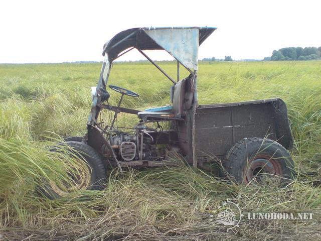

Сообщение Макс » 01 сен 2009, 09:08
этот раз встретил вот такое чудище, ктото пытался пробиться на нём на озеро, бурвально прошёл 10м и завалился по савое не хочу!
я на своём и то 2 раза заваливался, перед проскакивает, а зад по проваливаеться в трясину
