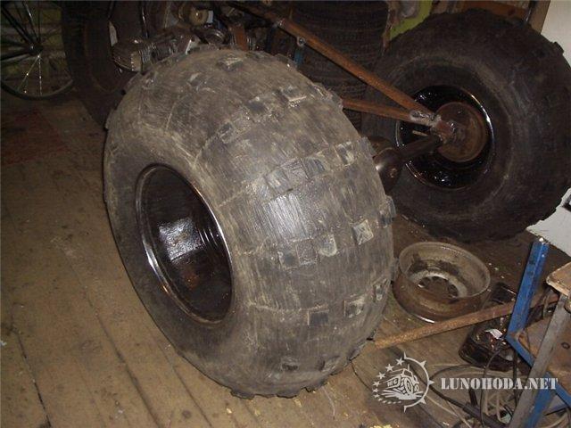

Здоровкаюсь со всеми! Каракат я собираю. По 100 процентным граблям с дополнительными шлицами и креставиной скажу так, хвостовик с втулками и сальником на резиновой подушке к коробке приделан и способен играть на 8 мм в любую сторону. Вторичный вал в коробке укорочен на 16 см, слегка увеличен люфт в шлицевом соединении вторичного вала с передней вилкой шарнира. Потом, рама еще не доварена. От поперечины на которой коробка лежит до моста будет продольная балка, которая устранит перемещение моста вперед-назад. Перемещение вверх- вниз устранены очень жестким креплением моста к раме. Жигулькина резинка рассматривалась как вариант для замены шарнира, на жигулях она много чего выдерживает. Там передний конец кардана в ней висит и ничего ходит.
Карбы родные К-63 Т - 2 шт, переделывать на один, например оковский, не буду пока стартер не приделаю. С родными миксерами в мороз заводится лучше, проверено на собственной шкуре. Я около 30 Днепров да Уралов до ума довел и продал.
На этом каракате планируется поставить венец на первичный вал москвичкиной коробки, а стартер на кожух сцепления доработанный. На тот же вал хочу прибабахать шкив с электромуфтой и компрессором для подкачки шин от тойотовского кандея.
По поводу обратного вращения: ответ на фото, мост и редуктор перевернуты, вращение стало правильным.
Каракат планировался для езды по льду, припорошенному снегом глубиной до 40 - 50 см впятером- вшестером (двое верхом, остальные в санях) на расстояние до 10 км в один конец. От берега до гаража 300 м асфальта.

Покрышки от кировской телеги, снаружи срезал ножичком лишнюю резину и 6 слоев ниток(всего их там 10), оставляя полоски для нарезки шашек. Вырезал по одному пучку проволоки на посадочном, по одному оставил. Внутрь родную камеру запихал. К москвичевскому диску с обоих сторон приварил конуса из 2 мм железа. К конусам приварил разрезанный вдоль обод от Ижа . Ширина диска по посадочному месту 38 см. Сбортировал как обычные покрышки, накачал до 1.5 очков, чтобы села на место, потом спустил до рабочих 0.3.lunatik писал(а):РОМКА
поведай как колёсья делал ?
От чего они и каким образом обрабатывал?
