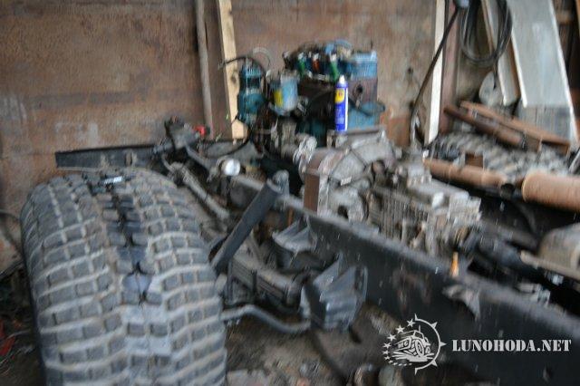

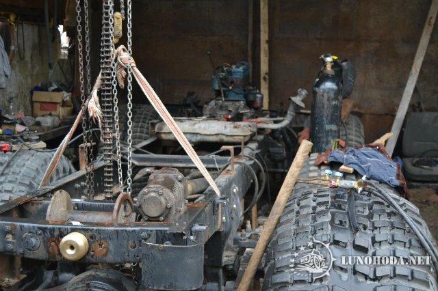

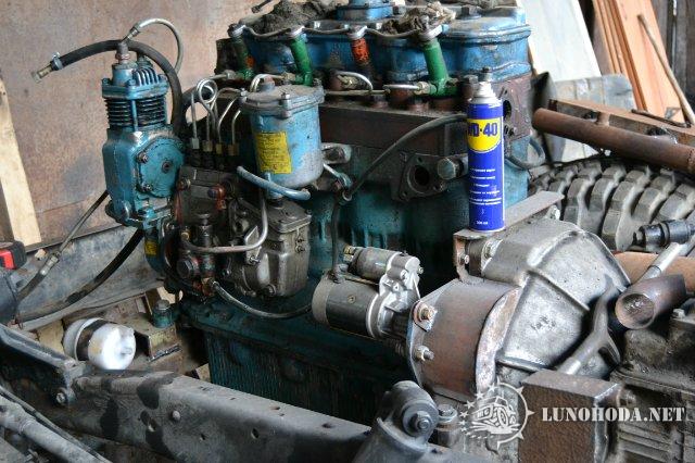

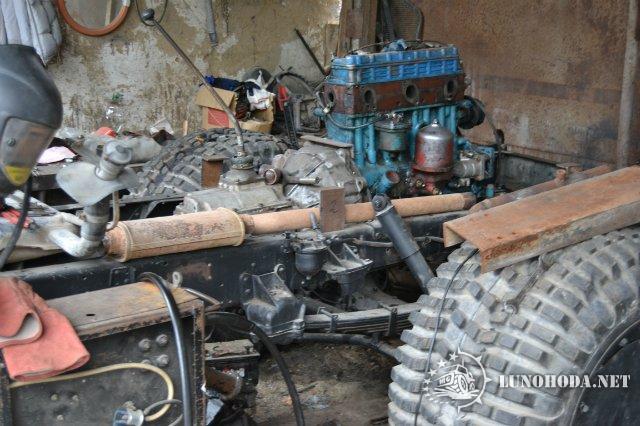

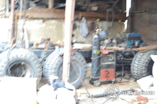

Сообщение Denis 77 » 29 окт 2013, 07:23

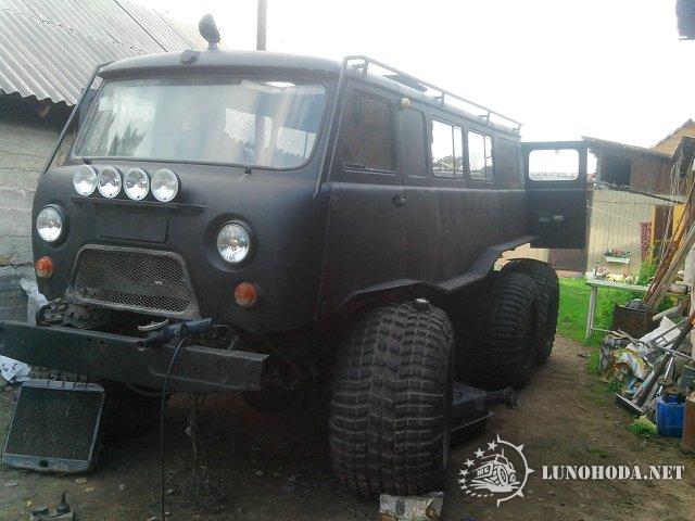

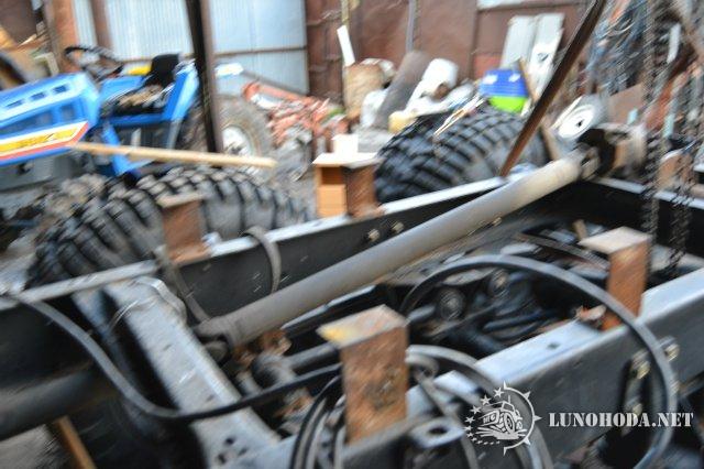

Завершение проекта близится к концу. Немного фотографий с процесса постройки.

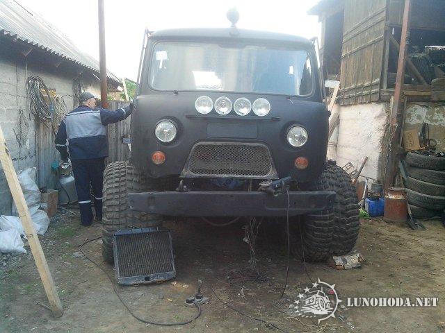

Установили кузов на раму, вот что получилось:

Сообщение Юрий Белогорск » 09 янв 2014, 08:20
Доброго времени суток.
Смотрю вы кардинально поменяли ТХ вездехода.
А можно посмотреть фото задней тележки?

Denis 77
Что это за шины такие?

Сообщение Denis 77 » 09 янв 2014, 10:48
lunatik
Обыкновенные арочные шины 1140х600 только рисунок не ёлка и весят чуть меньше.

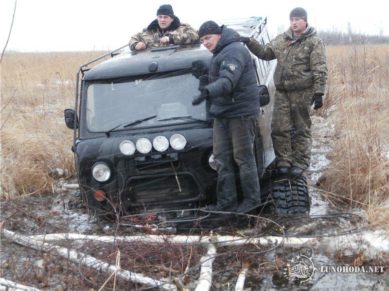

Сообщение Denis 77 » 09 янв 2014, 10:57
Провели тест-драйв.
НЕ плавает!

Сообщение oleg 54 » 09 янв 2014, 10:59
Denis 77 а где катаетесь в НСО ?
И видео бы глянуть , интересная машина . [:})

Сообщение Denis 77 » 09 янв 2014, 13:00
oleg 54
Видео к сожалению нет.
Катаемся много от Краснообска до Лося.

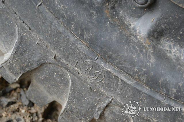

Репутация: 0
Контактная информация:
Сообщение lunatik-1 » 09 янв 2014, 13:07
Denis 77 писал(а):lunatik
Колеса от какой-то экспериментальной спец техники т.к. были в институте Экспериментальной Сельскохозяйственной Техники.
А от чего уже никто не помнит.
Охотно верю!
Сфотографируй пожалуйста клейма на боковине и все обозначения [:})
Denis 77
Сообщения: 14
Зарегистрирован: 06 дек 2011, 13:05
Репутация: 0
Откуда: новосибирск
Сообщение Denis 77 » 09 янв 2014, 13:14
