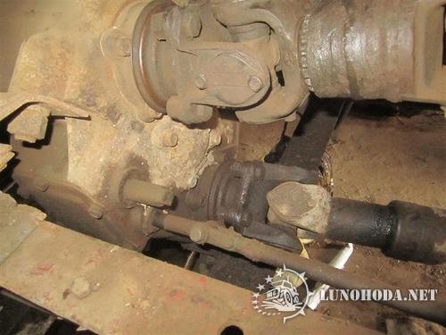

viktor D
Добрый день.
Подскажите пожалуйста от чего у Вас стоит главный тормозной цилиндр? Строю вездеход очень похожий на ваш. Тормоза сделал по вашей схеме, но тормозит почему-то не айс. Правда пока только на задний мост сделал. Может поэтому хреново тормозит. Кстати "главный" у меня родной нивовский, контур "зад"-заглушен, вакуум пока не подключен.
Добрый день.
