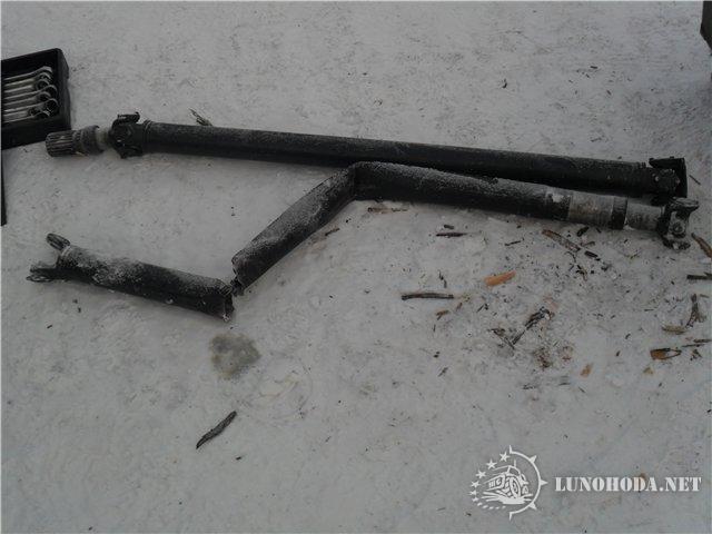

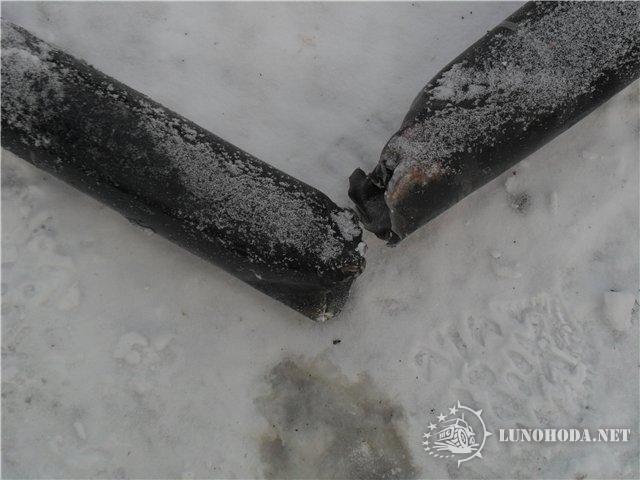

26-28 декабря состоялся крайний выезд на охоту в 2012 году. Ездили за 90 км от города.Видео грузится,выложу. при возвращении домой оборвало кардан от КПП до 1-й раздатки,фото прилагается:
Кардан у меня от ПАЗ-672,он из двух частей,собирается простой перестановкой чашки на промежуточную крестовину.
Позвонили в город,благо Иридиум был с собой и мы стояли уже на отсыпке,ребята привезли новый кардан,мы с энтузиазмом его перебрали и выяснили,что на ПАЗиках есть карданы минимум двух типов-приехавший к нам оказался короче на 17 см
Это был единственный кардан для ПАЗ в городе. Короче,звонок другу и через 2 часа прибывает КАМАЗ-хлыстовоз без роспуска . Цепляем троса через покрышку(в качестве рывкового аммортизатора) и неспешно движемся в город,стекло замерзает,трем его тряпочкой с солью. За три часа управились,в бокс затянулись лебедкой.
От чего оборвался кардан я не понял:на ПАЗах мотор стоит не слабее,обороты те же,кардан установлен почти по прямой(смещение на длине 165 см 5-7 см),флянцы параллельны.
Вибрация нарасла лавинообразно,менее 1 секунды и страшный удар,пробило 22мм фанеру на полу,пластмассовый бак с продуктами разлетелся по всему салону,кетчуп с майонезом очень живописно перемешался на стенах
