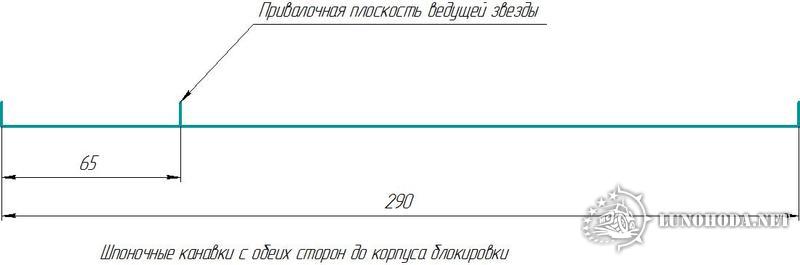

Polk
Прикинул габаритные размеры
Общая длина от края до края 290мм
Расстояние от левого конца вала до привалочной плоскости звезды 65мм.

Копай писал(а):Polk
Так же, только укажите центры звезд, будет понятнее для всех, а я попробую в эти размеры вписаться.

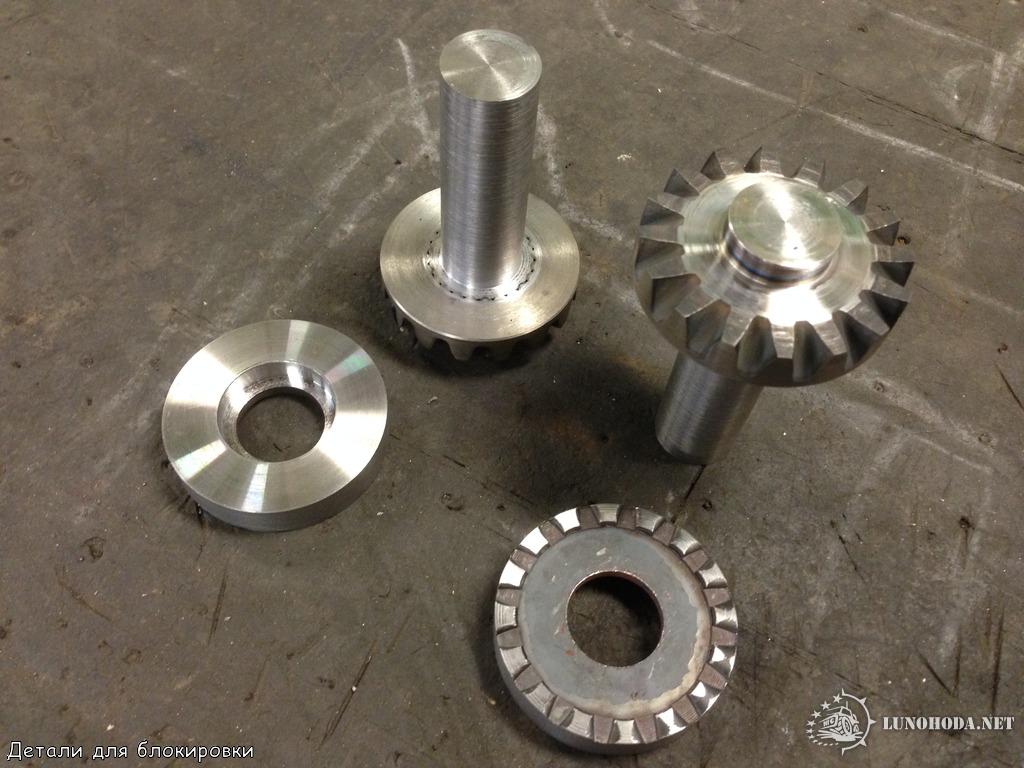

Сегодня неудержался и запустил маленькую блокировку... Зделал заготовки внутренних кулачков, предварительные полуоси и закупил и нарезал металл для корпуса.

Polk
Указал центр ведущей звезды. Положение двух других звезд на валах Локрайта возможно будет меняться, поэтому указал только длины этих валов.

Polk
Зубья на кулачках штампованные?
КИТ-комплект Леший 2х2М viewtopic.php?p=371654#371654
Леший 2х2М viewtopic.php?t=9935
Леший 2х2 viewtopic.php?t=8814
т.т. 8-916-084-0594, 8-953-675-2263
Polk
Сообщения: 641
Зарегистрирован: 30 май 2011, 19:33
Откуда: Тольятти
Сообщение Polk »
Скорее всего "кованные" :)
Они еще будут обрабатываться...

Polk
Сообщения: 641
Откуда: Тольятти
Сообщение Polk »
Сегодня "внутренние" детали собрались и обработались. Сейчас делаю чертежи для корпуса и дополнительной обработки кулачков. Кулачки три штуки запороли, пока подбирали режимы обработки и оснастку для базирования... сделаем ещё :)

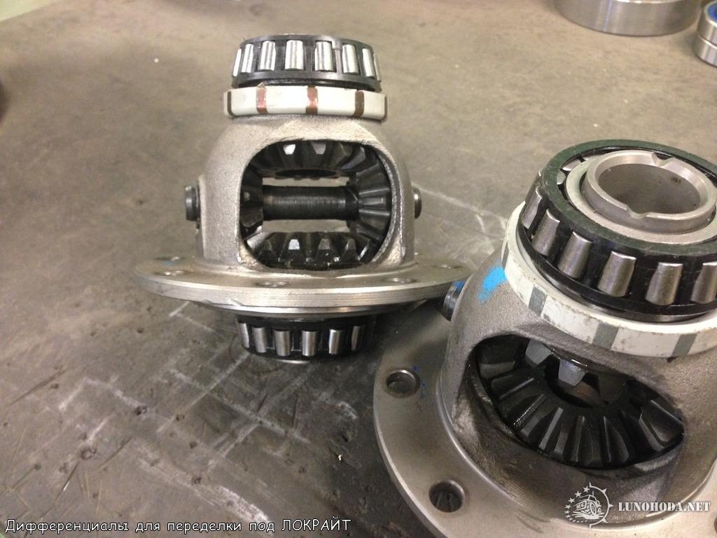

Сообщение Polk »
Сегодня закупили два дифференциала 2108 для установки на полноприводный пневмоход "КИТ" и на эти дифференциалы планирую установить блокировку локрайт...
