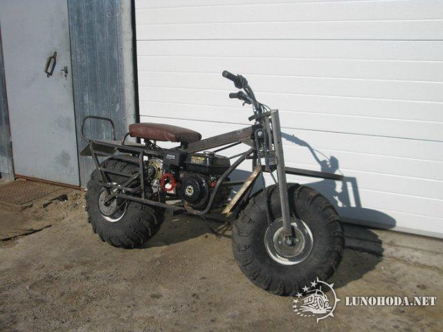

Сделал черновой вариант мотика и назвал его Гонец.

выглядит достаточно гармонично . если есть выложи фото с другой стороны . вес какой ?

Колеса от чего? Передача от двигателя как занижена? Сцепление автомат?

:roll: Тоже вес интересен. Размерность колес? Редуктор похоже цепной с центробежным сцеплением?...Хороший аппарат получился!

супер!!где колёса такие купить?...и ступицы-самодельные к ним?

Эти колёса на 25 дюймов. Стоят 4 тысячи рублей. Вес с диском 12 кг. Ссылки ищите сами. От Влада кузнеца.

По трансмиссии опробывал два варианта , первый автоматическое сцепление второй вариатор и тот итот работает отлично . По весу надо взвесить.По раме скажу так переделывал три раза , вилку два раза и думаю ещё предстоят переделки такчто это ещё тот гемор всё подогнать но реально такчто пробуйте друзья пробуйте.
